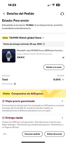

Al final he caído, demasiado he aguantado leyendo este hilo, pone al pagar 0 porque tenia el dinero que me devolvieron porque había pillado el que solo tiene triangulo y lo he cambiado.
No sus vais a arrepentir.
Es un puñetero relojazo, sólido, consistente, bien hecho…y muy bonito.
