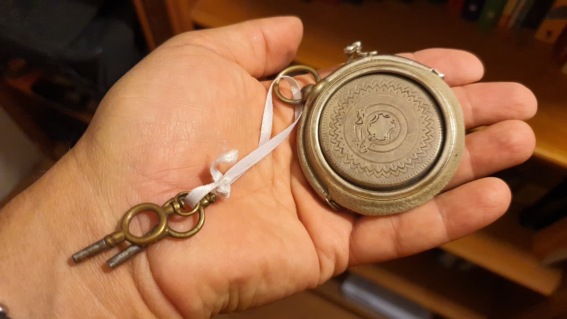

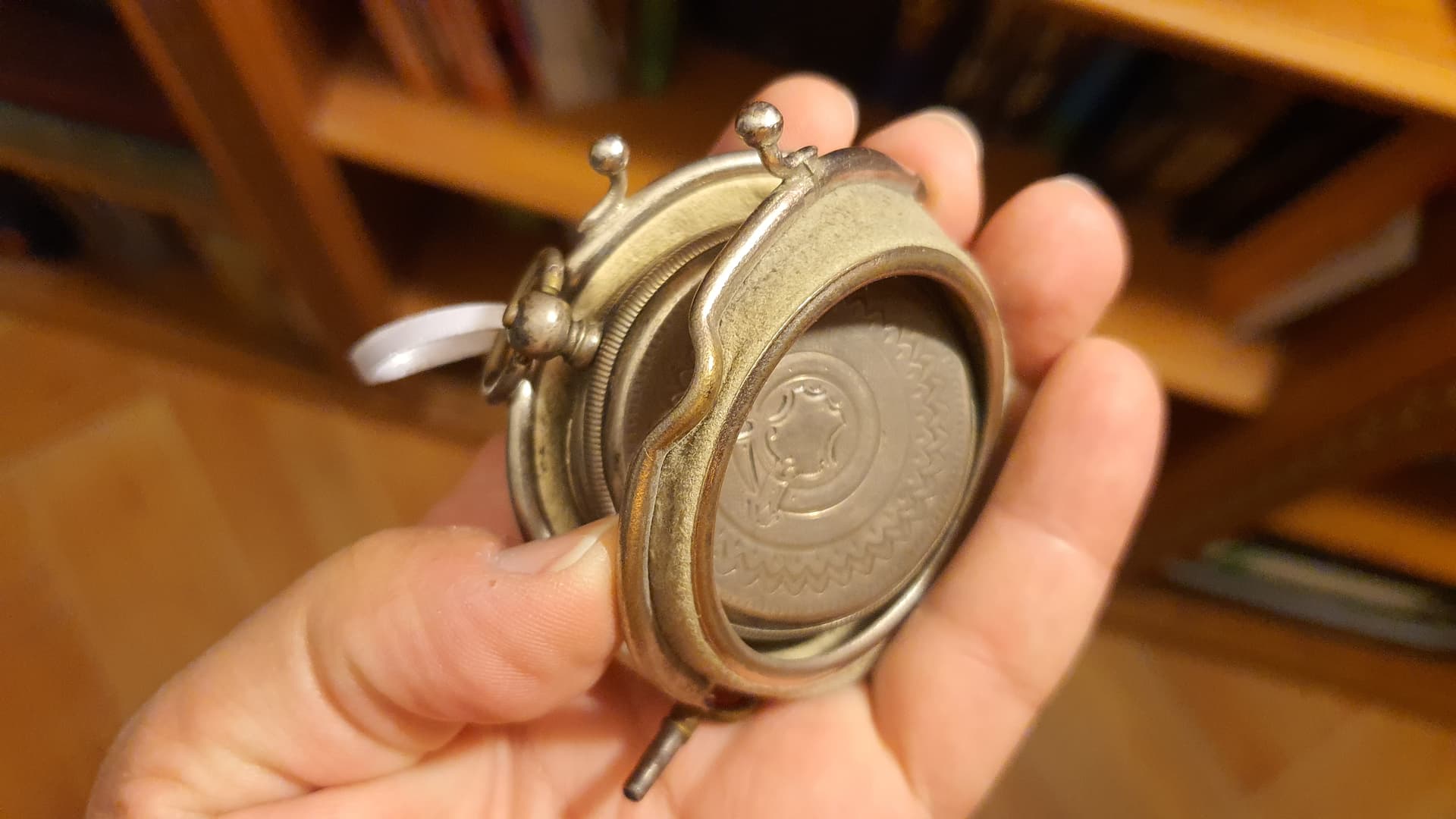

Pues yo tengo uno por casa que llegó a mí a través de mi padre, aunque él no sabe bien su procedencia…
Nunca me ha dado por investigar sobre él, así que solo puedo mostrar una fotos.

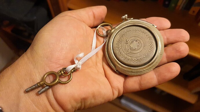

Tiene una fundita a modo de monedero de los antiguos que se abrían “a pellizco”.

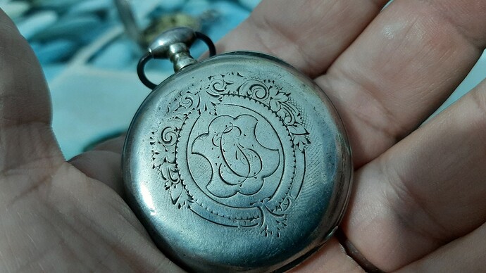

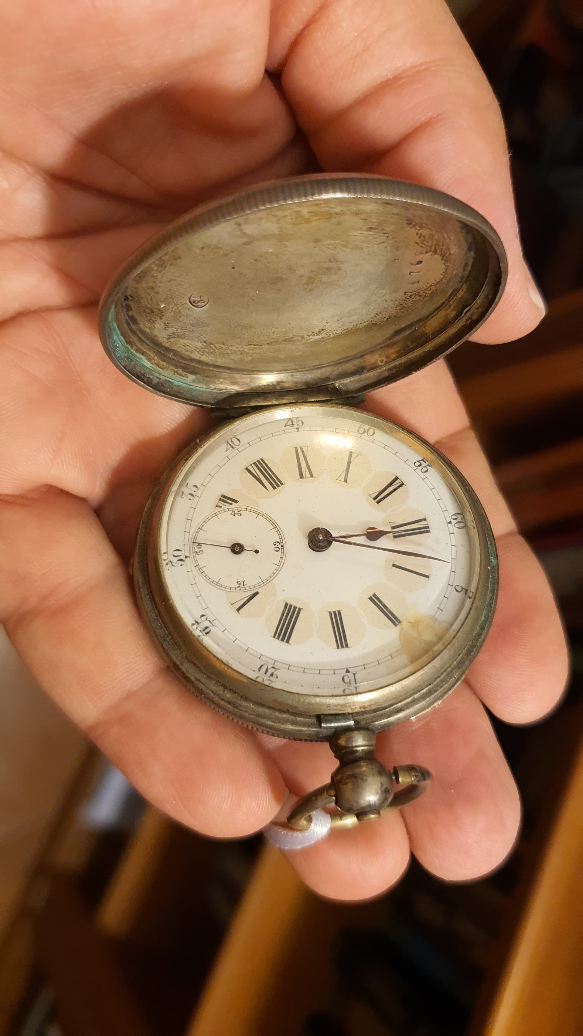

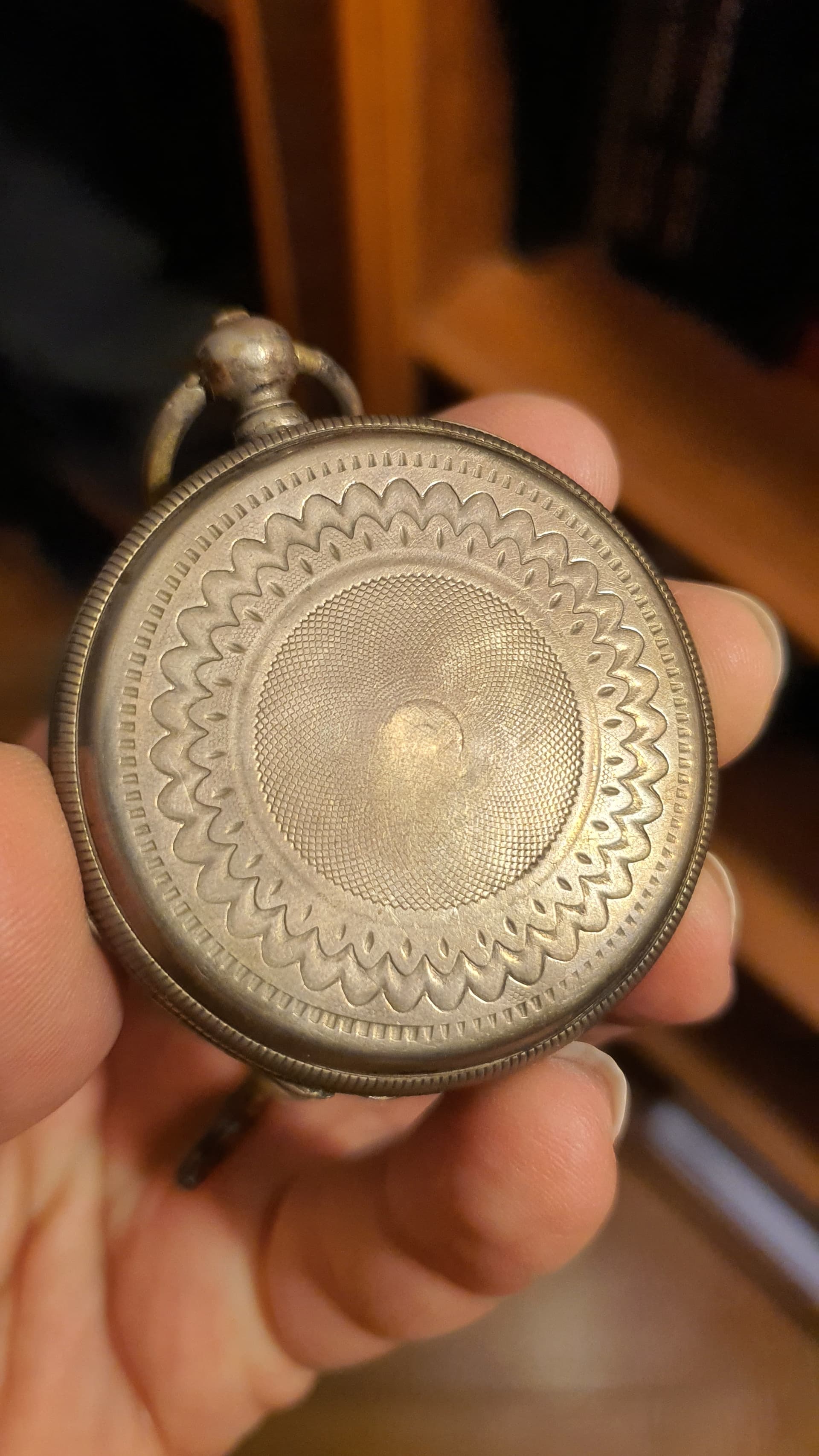

A continuación su presentación externa, en plata al parecer.
El dial presenta algún daño por el paso del tiempo y el uso…

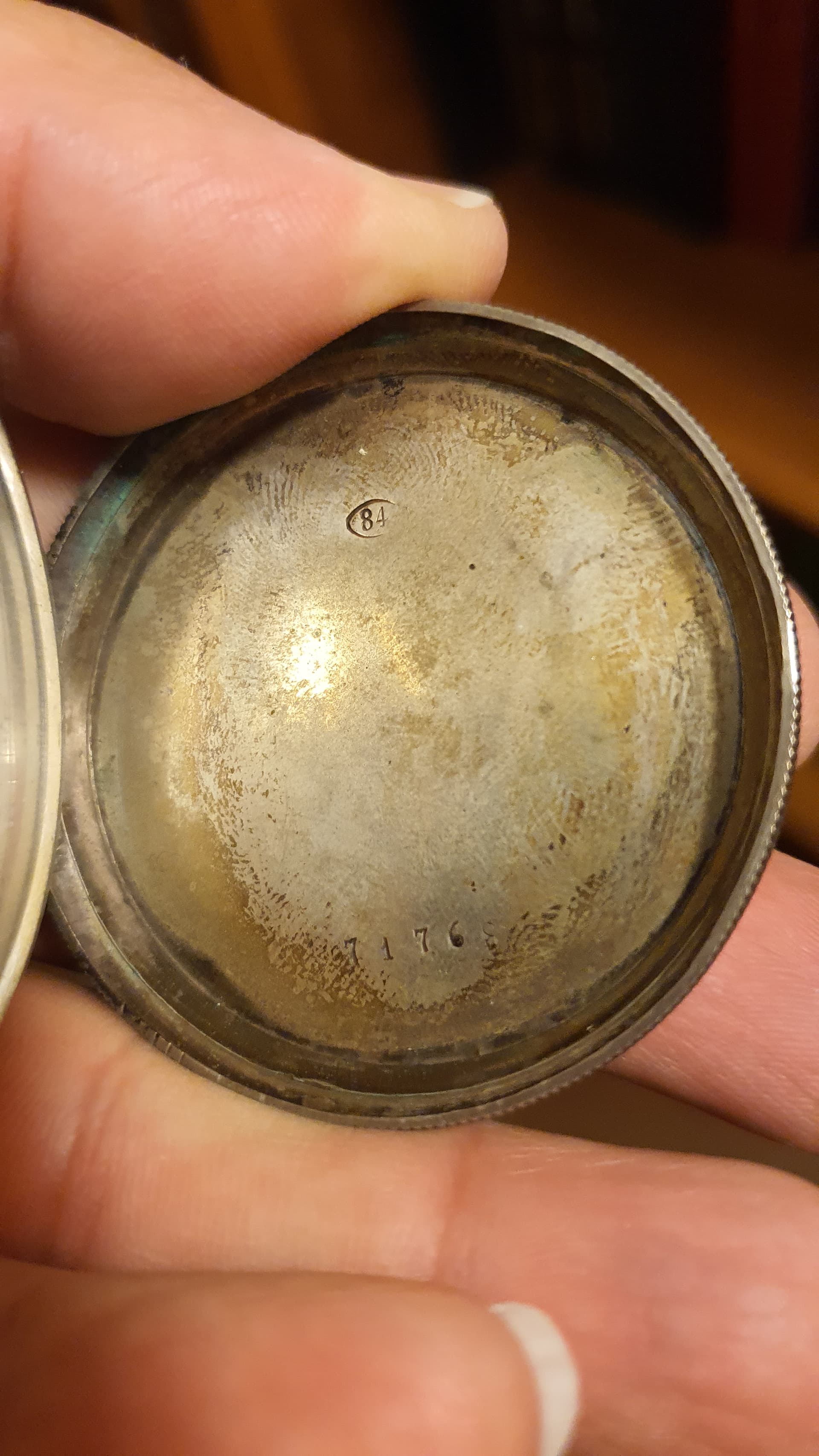

La tapa delantera lleva unos números grabados en la cara interna.

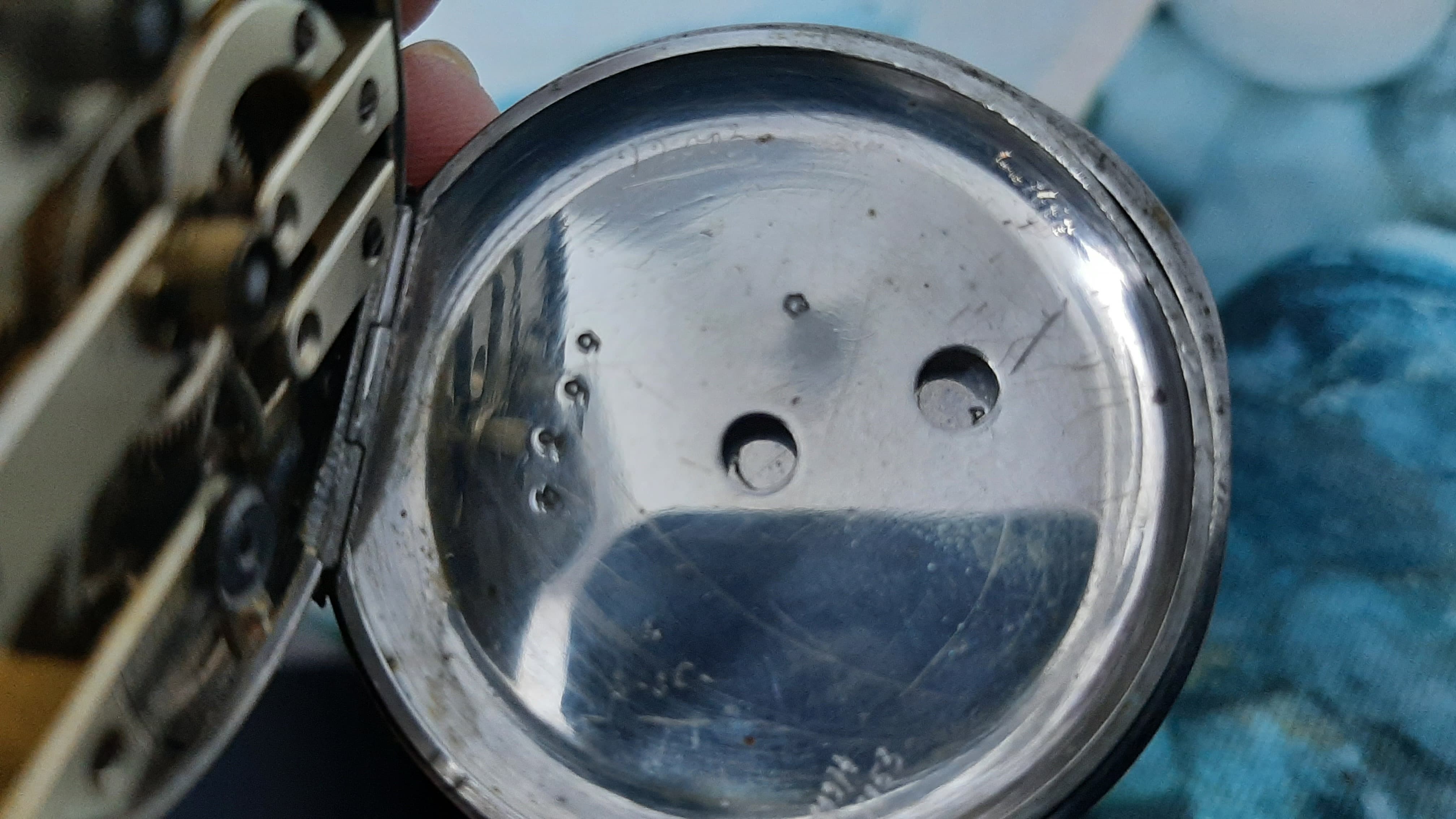

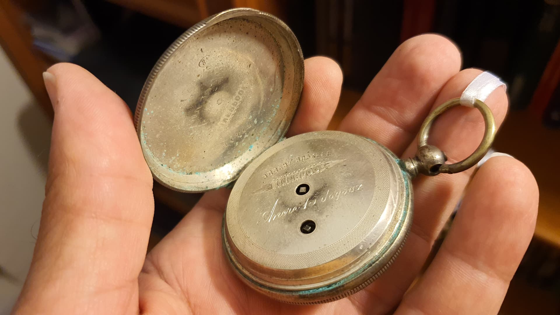

Al abrir la tapa trasera aparece otra tapa con dos agujeritos para introducir las llaves, una para dar cuerda y otra para poner en hora.

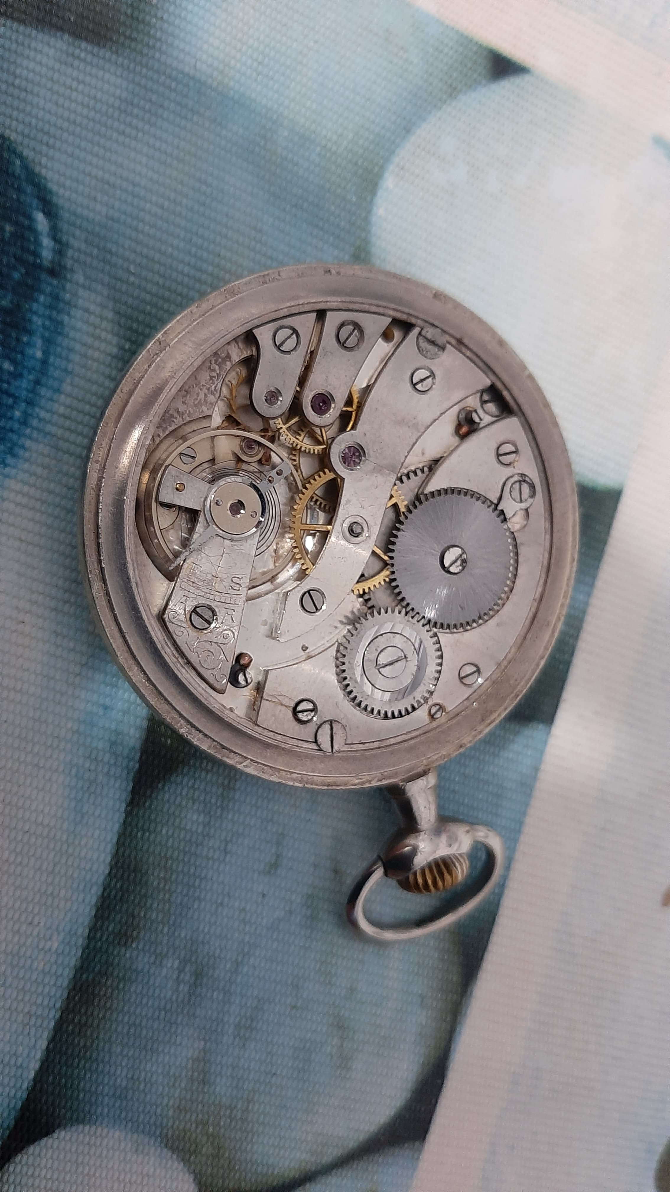

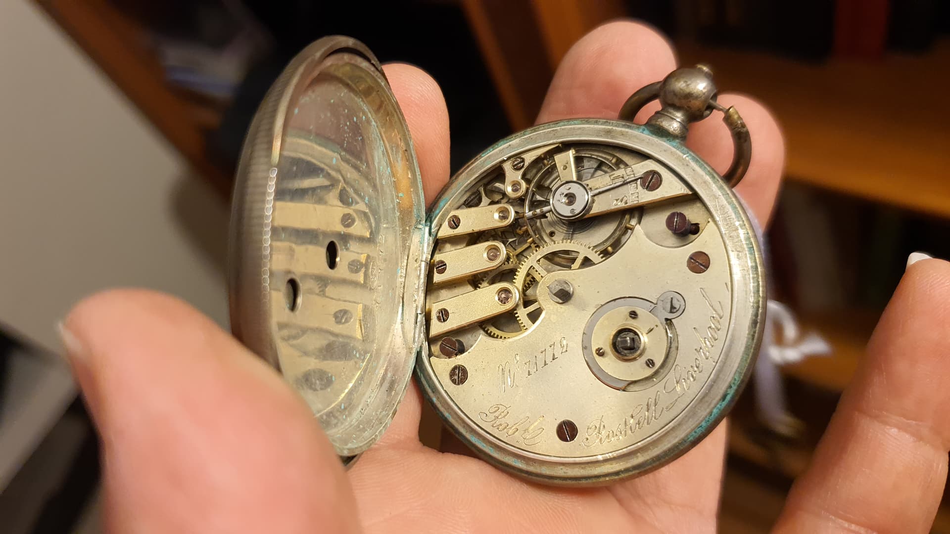

Y, por último, una foto del movimiento.

Es un ebauche genérico suizo y está firmado por Roskell (London). Posiblemente sea para el mercado norteamericano (FS), aunque la caja parecía ser destinada para el mercado ruso por su marca de plata (84). Este tipo de relojes de calidad baja se exportaban a estos grandes mercados (hoy en día por la firma lo denominaríamos como un fake). Es muy evidente que este reloj no tiene nada que ver con Londres o los relojes ingleses y menos con Roskell (esta práctica de poner un nombre de prestigio era muy común en Suiza… en algunos casos eran como los chinos de ahora). Ojo, no digo que sea un mal reloj, tiene 15 rubís, pero si te fijas en volante no lleva los tornillos adecuados de compensación y no está cortado longitudinalmente al completo. Yo lo dataría circa 1860/80.
Yo mismo tengo uno de este estilo con las mismas características para el mercado americano, pero lleva el nombre de su fabricante original. Espero haberte ayudado.
PD la doble caja parece el armazón de un antiguo monedero o algo así… Y las llaves son originales de la época.

El monederito, desde luego, es algo que no he visto nunca aparte del de este reloj. Me parece un detalle realmente curioso.

Es un fake porque lleva la firma de un relojero muy prestigioso de Londres, pero no imitaban sus calibres, como si hicieron dos décadas más delante (si, los suizos) cuando se consolidó la industria norteamericana de relojes, con rubís falsos incluidos y todo en el mercado americano, pero no deja de ser un mal reloj. Lo hacían para acaparar más ventas. lo más parecido a un calibre de Roskell, es justamente el que he posteado hoy, que posiblemente fue realizado en su taller o en el de peter litherland.

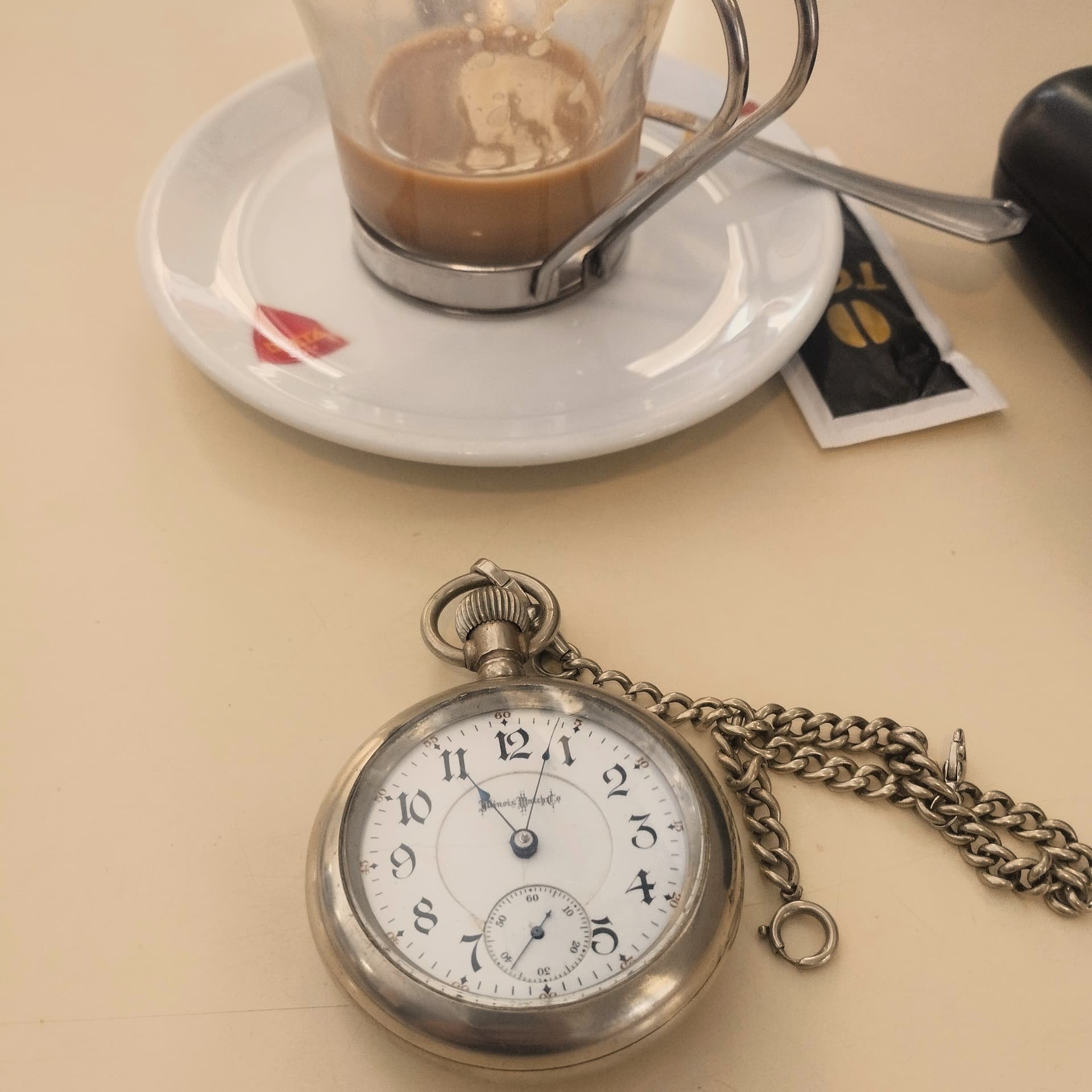

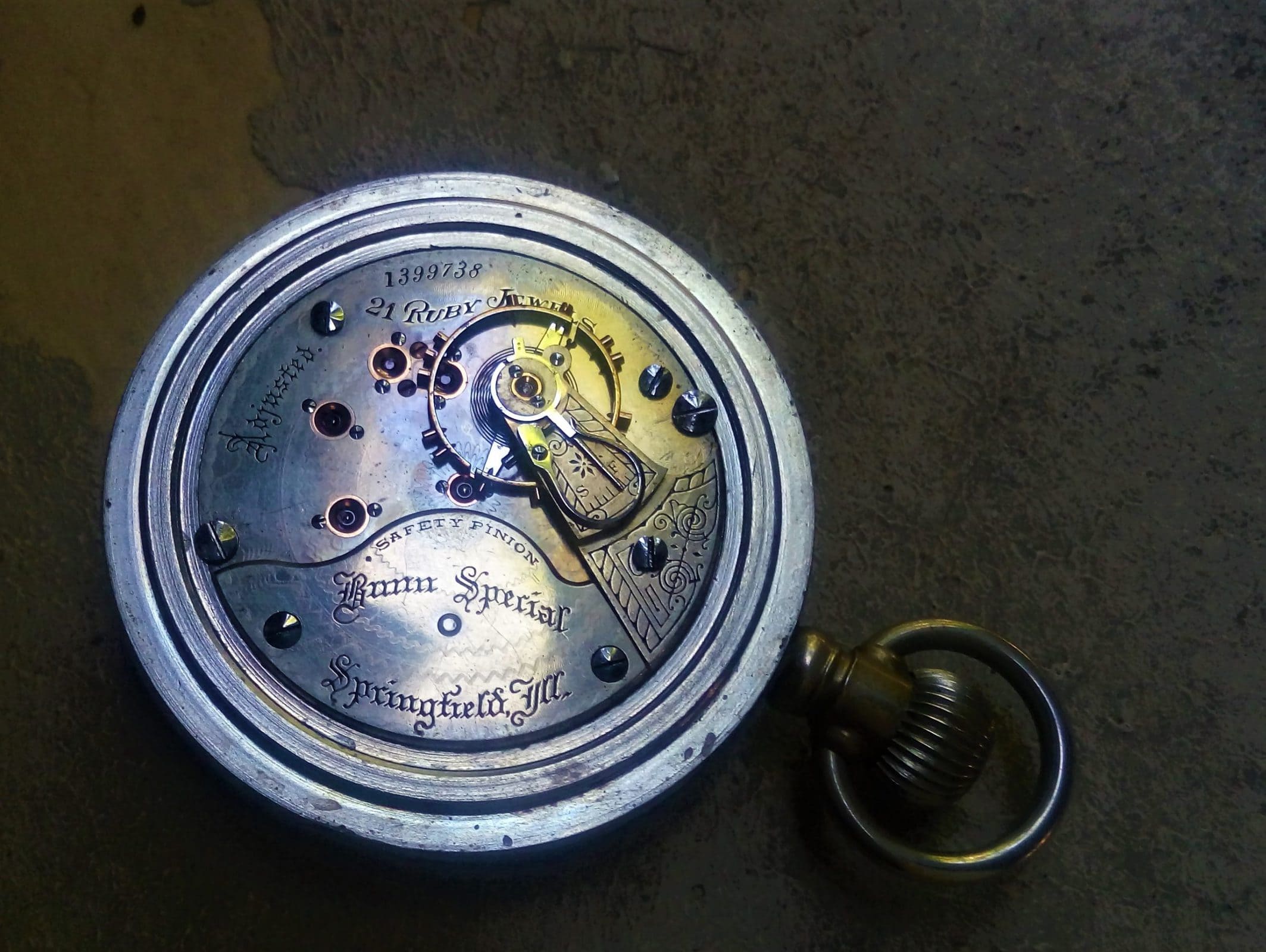

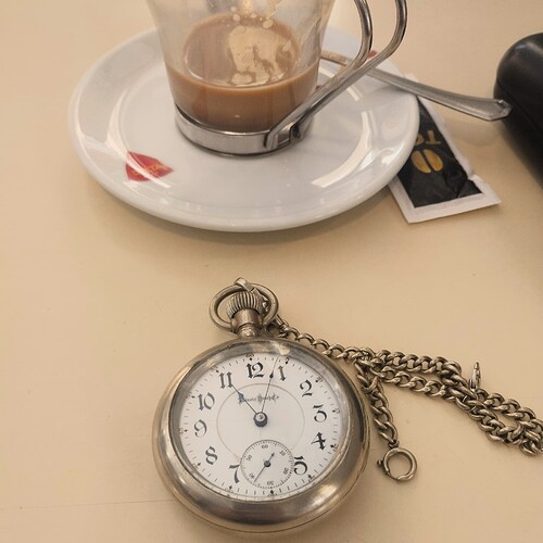

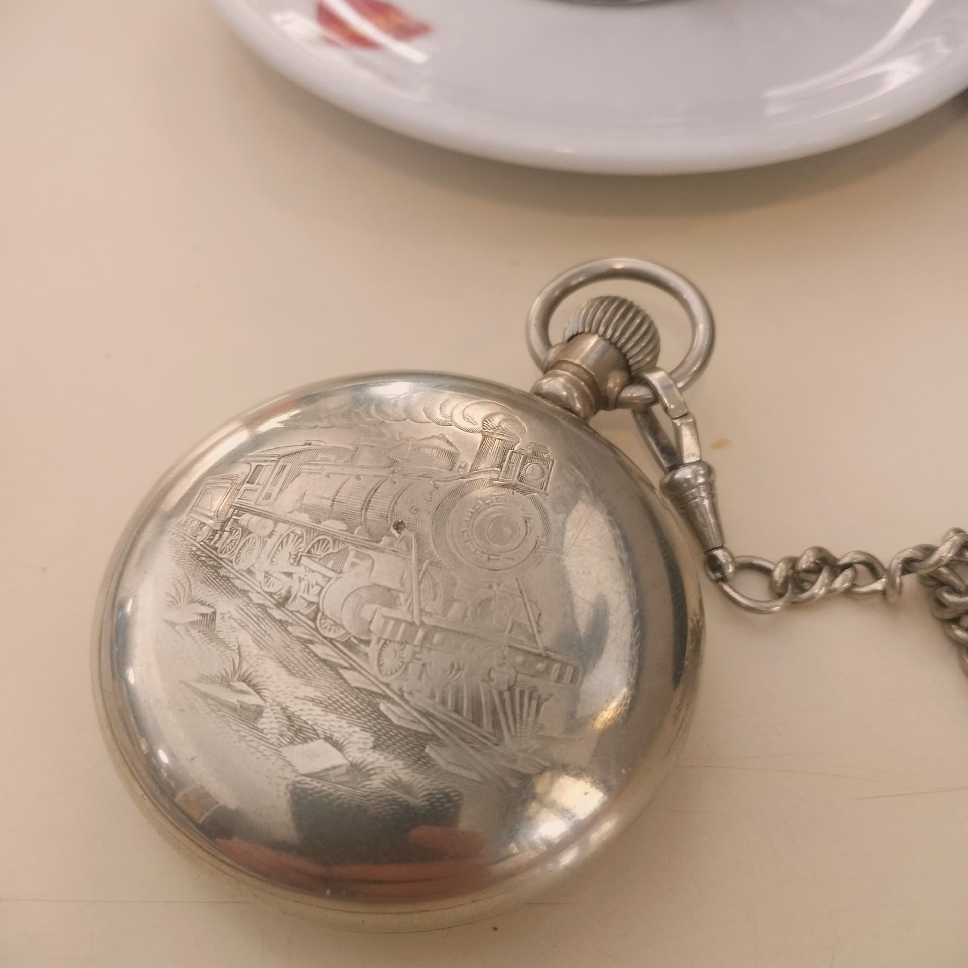

Hoy con este Illinois Bunn Special 21j circa 1897

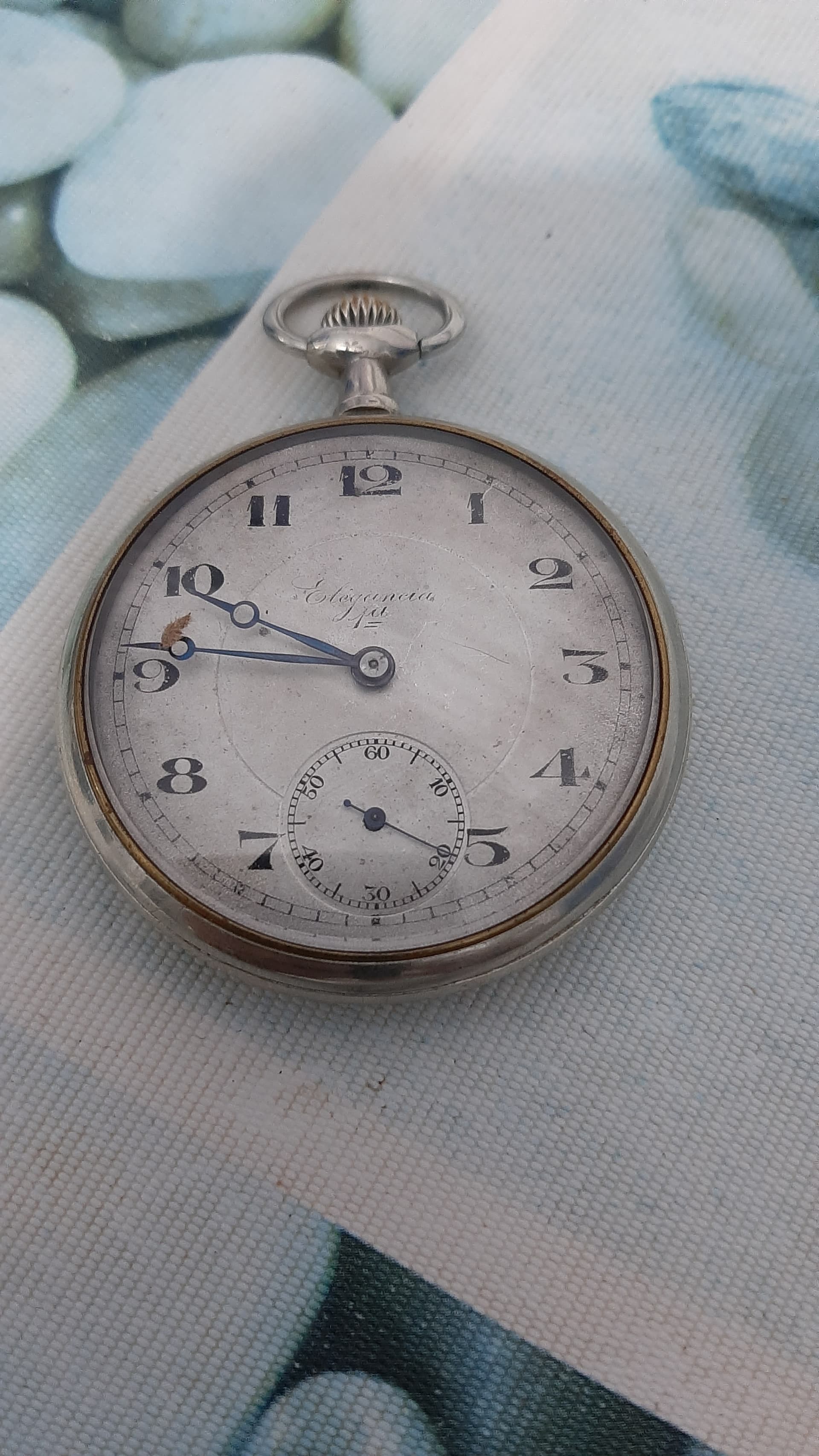

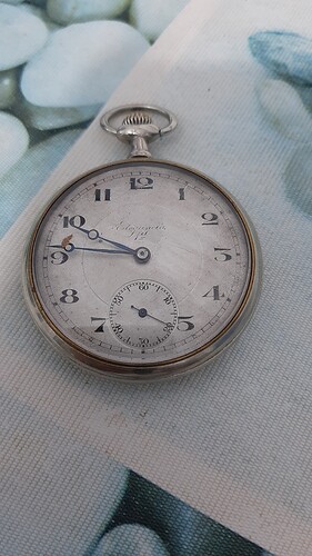

Traigo esta tarde un sencillo reloj que fue de mi abuelo, un “Elegancia 1era”.

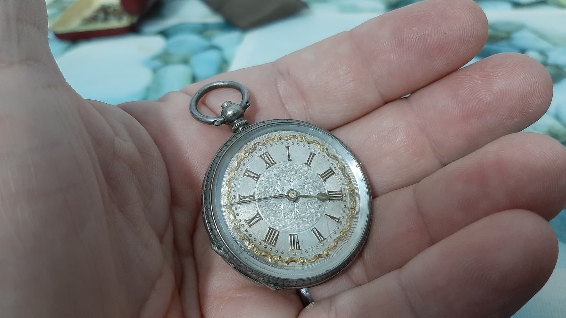

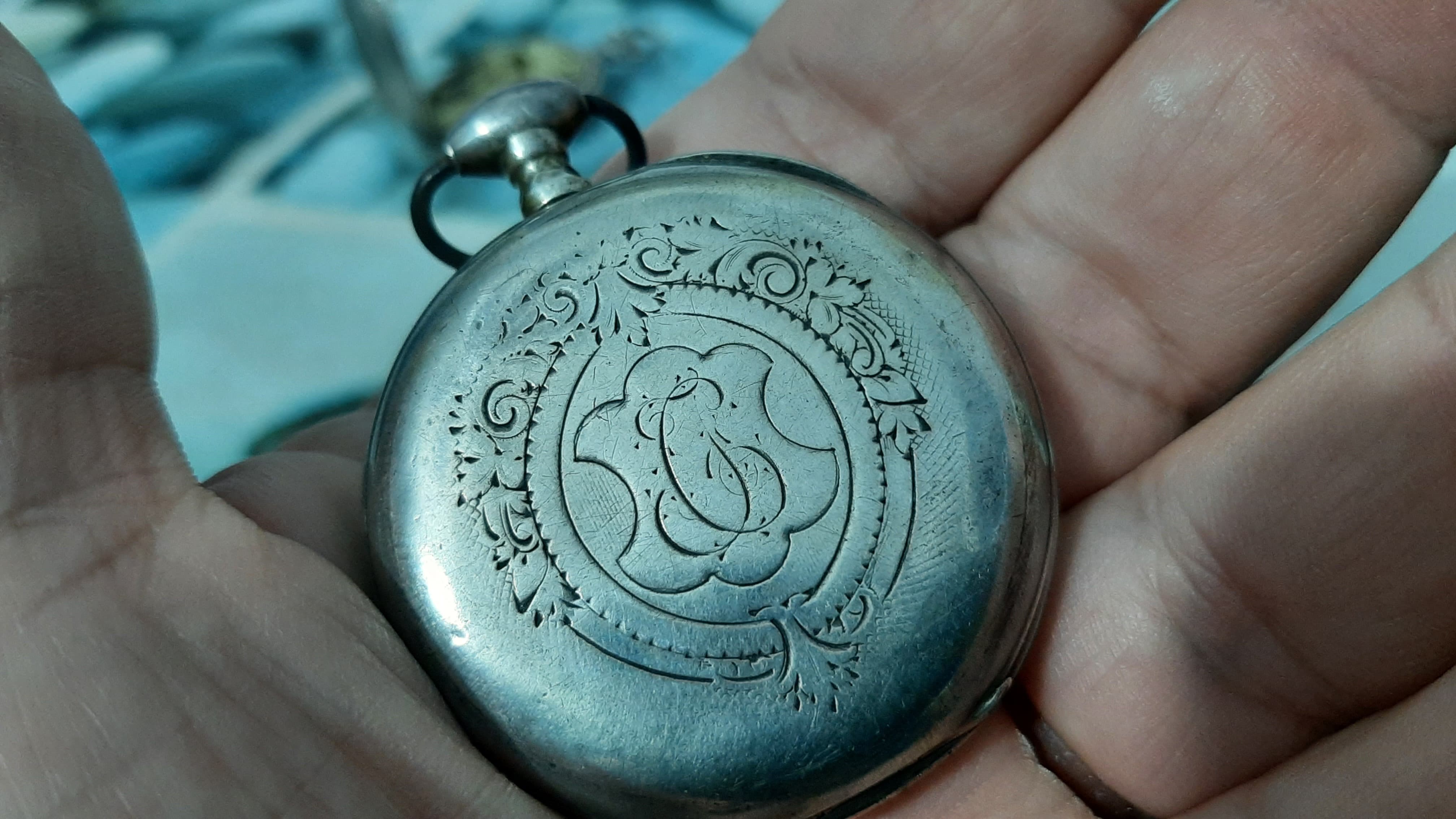

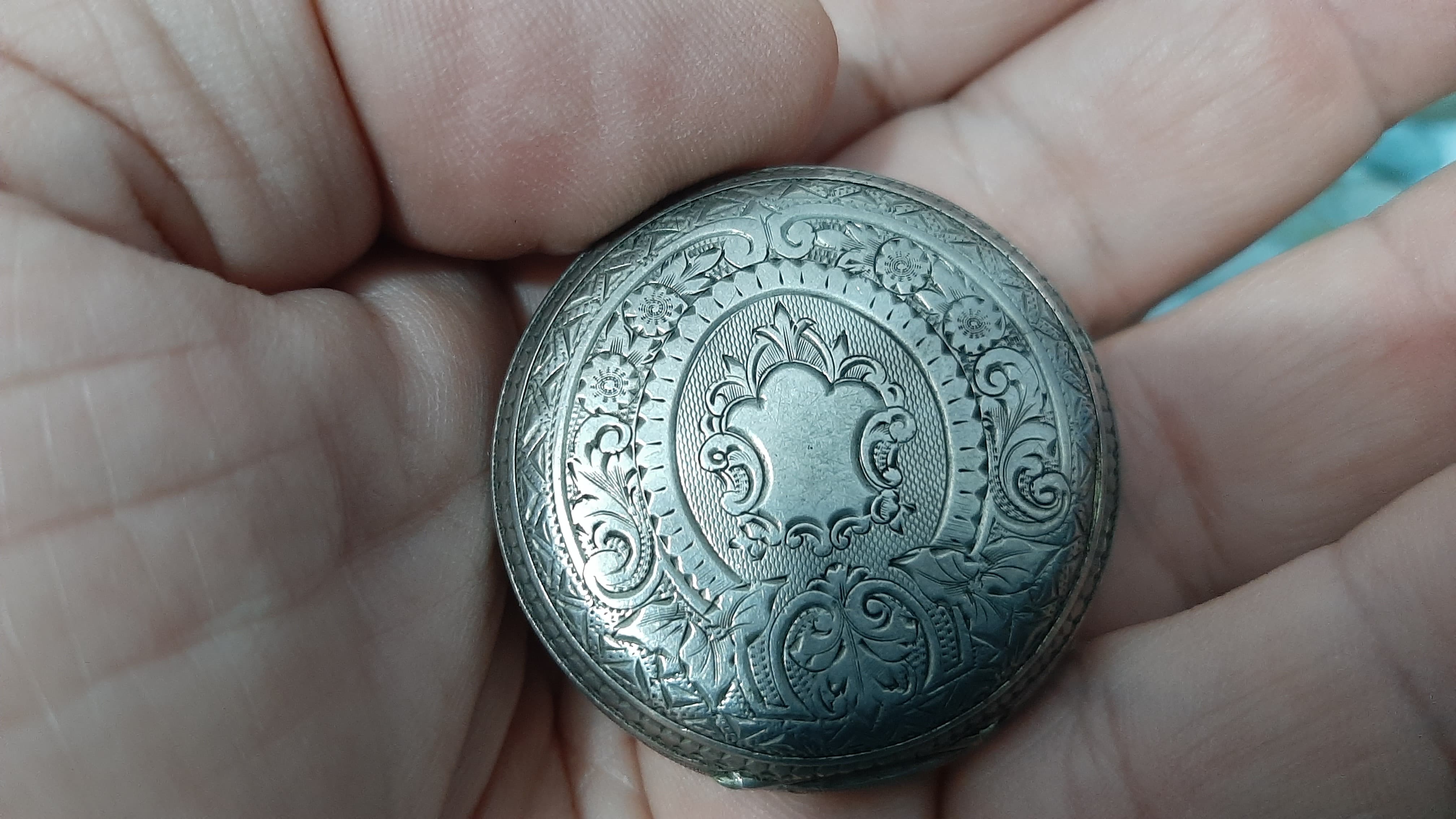

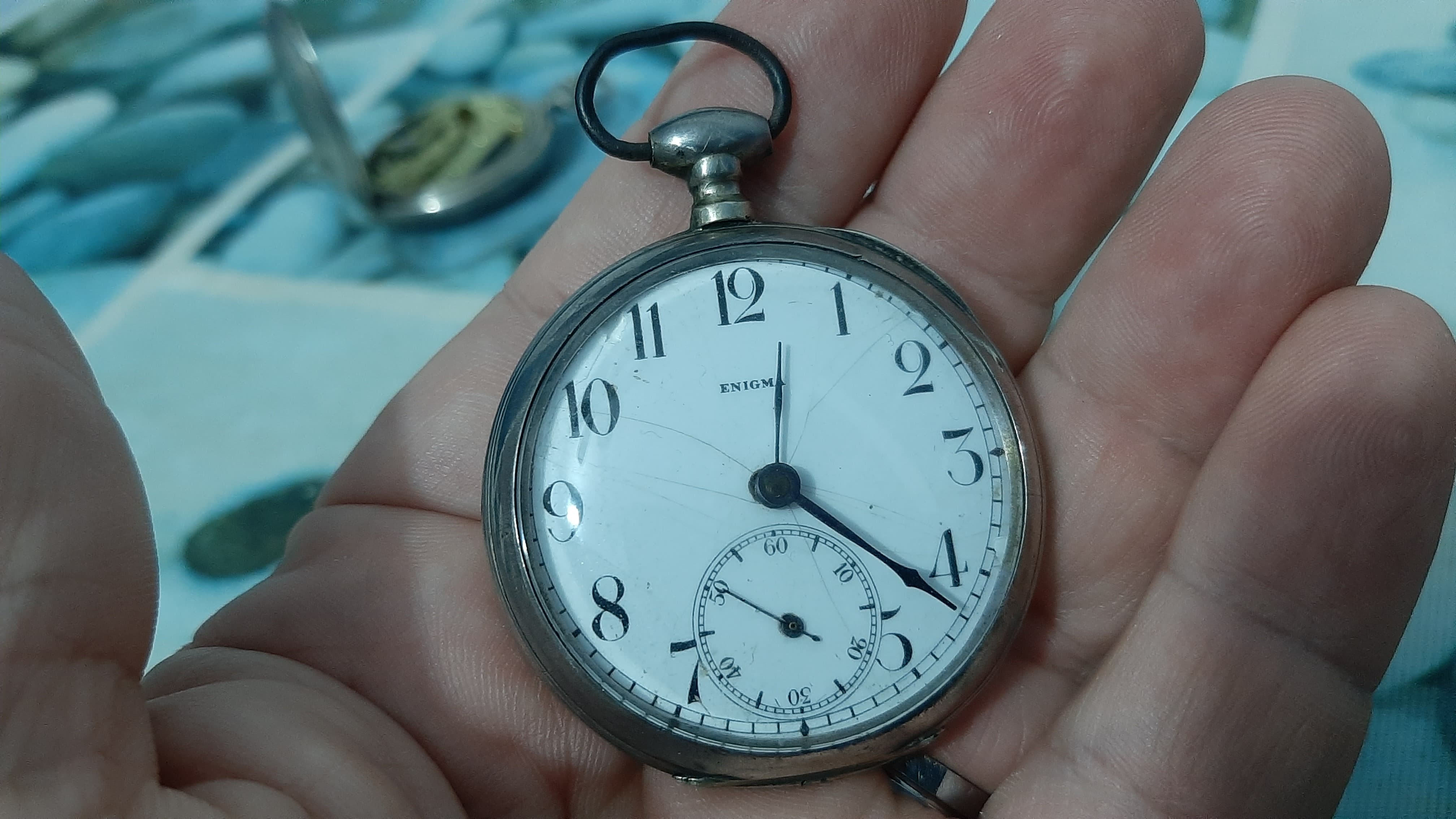

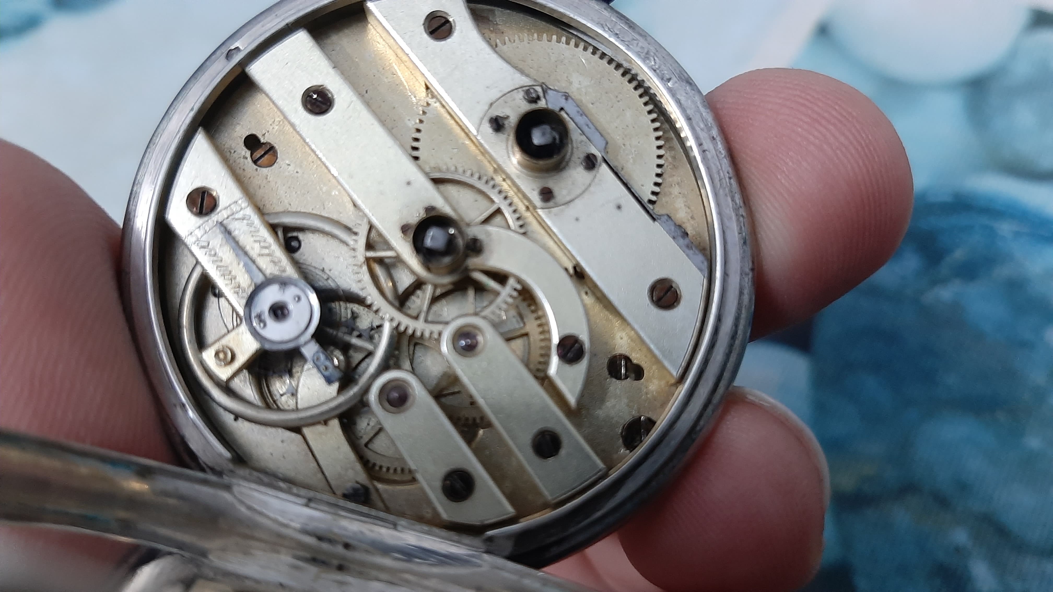

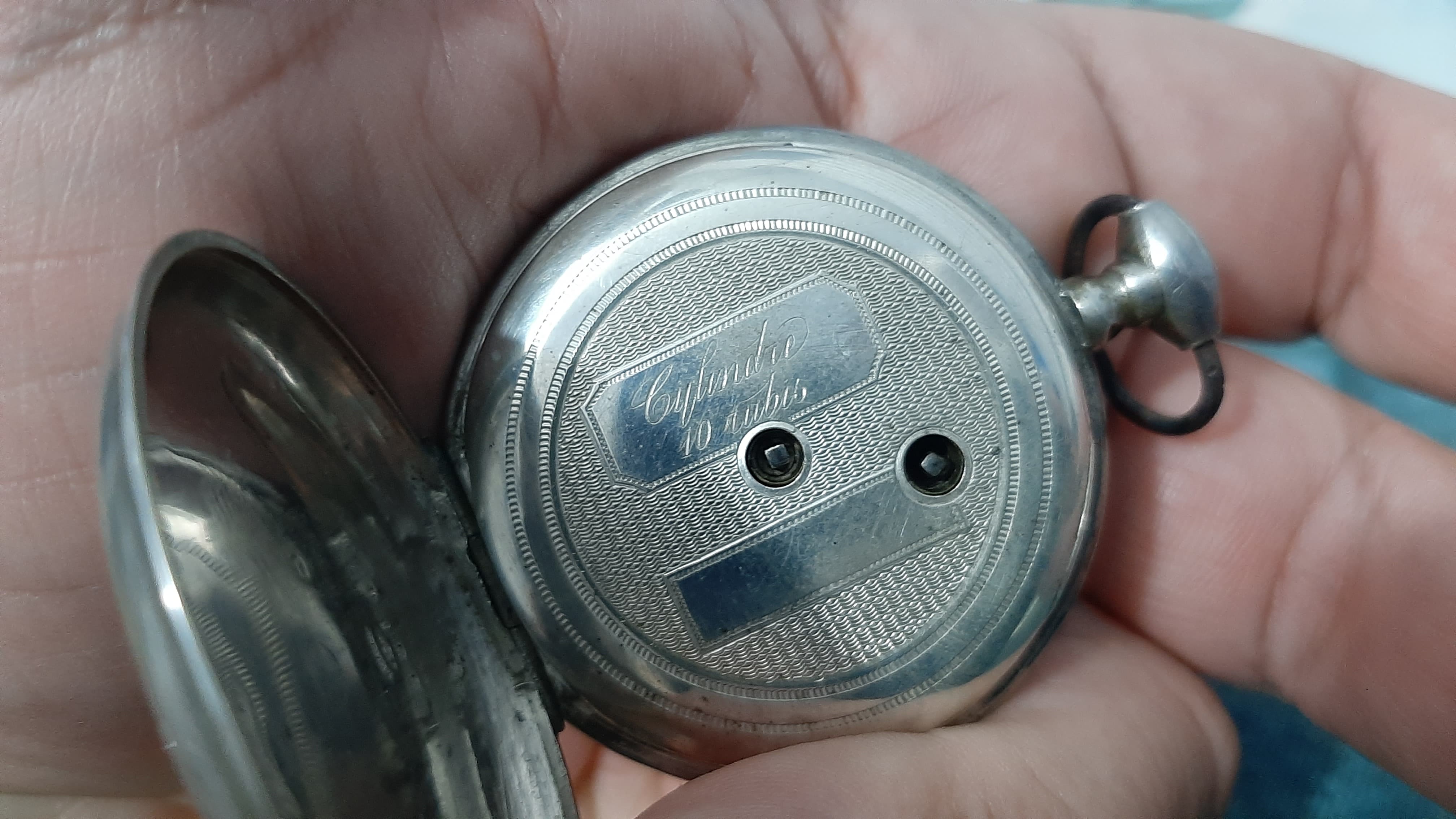

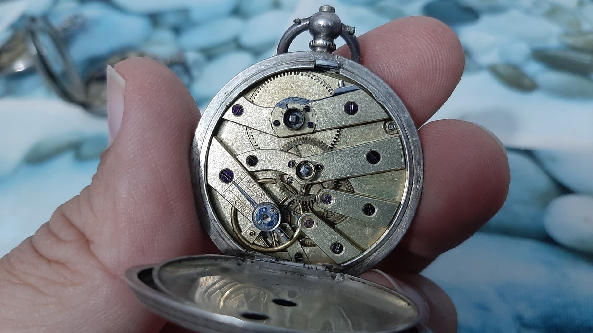

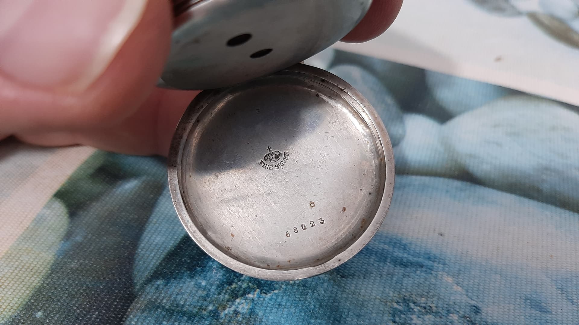

Y dos relojes que tienen en común el llevar un calibre con escape de cilindro.
Este pequeñín está impecable
Este Enigma es algo más grande
Ahí quedan. Son chatarrilla al lado de las maravillas que traéis, pero bueno, también tienen su espacio :wink:.
Preciosos Pedro, yo no los tildaría de chatarrilla!!!
