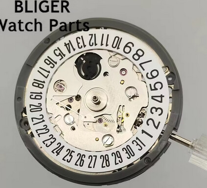

Me explico, cuando busco un movimiento NH35, me aparecen las opciones
NH35 3 clock, NH35 3,8 clock , NH35 4 clock , NH35 6 clock, NH35 9 clock, imagino que será por algo
Es fácil, el calendario depende de en qué posición (ángulo) vaya la tija tendrá que llevar el disco de el calendario.
Si te fijas en uno que lleve la tija a las 3 o a las 9 en ese punto en el lado contrario estaría del revés.
Por otro lado si es un reloj de el tipo skx007 que lleva la tija desplazada tendrías que buscar un calendario con el disco 3,8 o 4 no lo se cierto… Para que quedase centrado en las 3

Sí, es porque la ventana de la fecha ha de hallarse a las 3, a las 8, a las 4, a las 6 ó a las 9. En la imagen se aprecia que es un movimiento NH35 para datario a las 6: no importa si ponemos el movimiento con la corona a las 3 (posición habitual), a las 4 (es lo que sale en la foto) o a las 9 (para zurdos), o en cualquier otra posición, podemos girar la corona con la imaginación pero el disco datario siempre será el mismo: los números están dibujados de forma que en la parte inferior de la esfera se vean rectos.

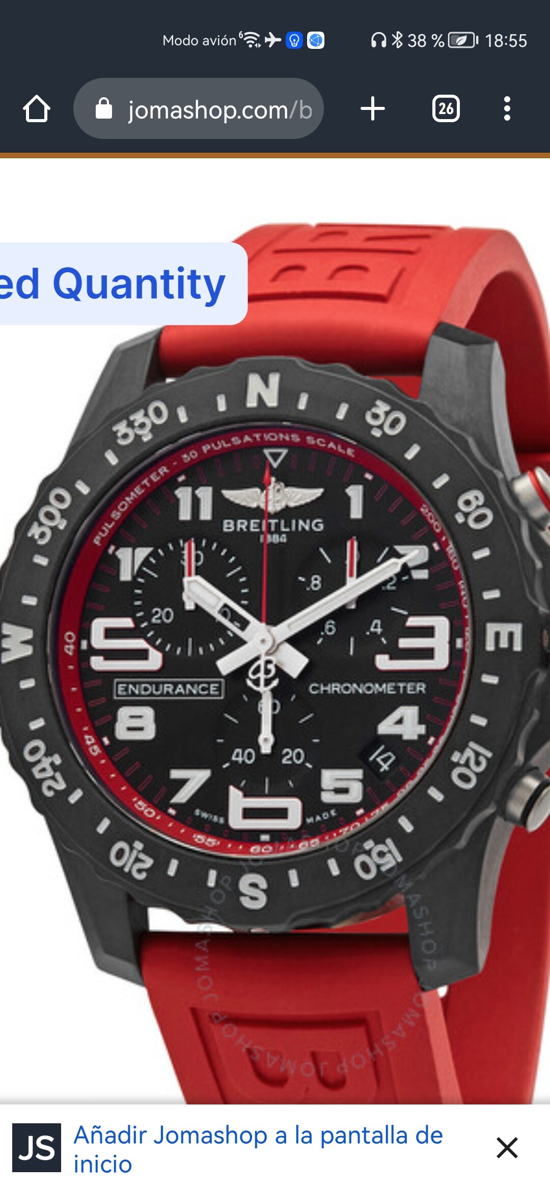

El otro día me estava fijando en algunos modelos que llevan la. Ventanita a las 4 y se veían torcidos…
Pongo ejemplo…
Que una gama alta que deje pasar esos detalles…

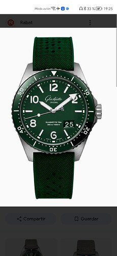

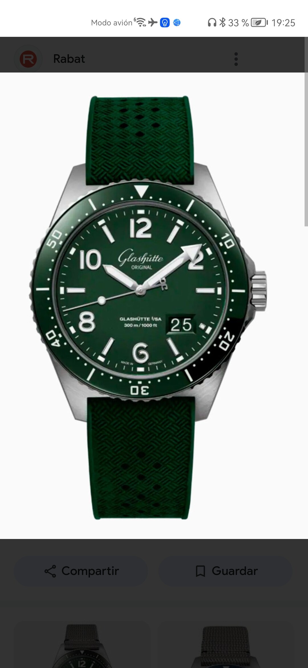

Si, pero ese diseño por que??? Pues no hay nada más que este así. Todo lo demás está en horizontal… Ese movimiento esta en horizontal a las 3…
En esos casos llevaría el mismo anillo de calendario que si la ventanita estuviese a las 3. No cambiaría nada. Con la excepción de el Patek que entiendo que esta así por darle armonía a la esfera
No es una simple ventana puesta ahí por que si…
Esta claro que ahí has puesto relojes interesantes, he puesto el breitling por que es un reloj recargado (bajo mi punto de vista) y lo único que tiene así de lado es la fecha.
Ahí has puesto algún reloj interesante, pues reconozco que hay ciertas obras de arte, pero no sé complicaron en hacer un anillo específicamente para cada reloj.
Lo fácil es fecha a las 3 o a las 6. Que quieres salirte de lo común haz como glashutte y currate un anillo… Es mi punto de vista… Que se puede vivir con la fecha de lado, evidentemente no le haria ascos al ap… Ni al grand seiko… Pero el seiko está bien hecho la fecha en plano horizontal a la corona encima con índicesque que hacen que todo case…
En fin, para gustos colores y diseños…
Sí, han puesto un movimiento con ventanilla a las 3 en lugar de a las 4:30. Si el rótulo “Endurance” también fuese perpendicular al eje de las agujas, me parecería un diseño curioso pero coherente. Así, es el único elemento girado de la esfera. Entiendo que es una forma de generar tensión, pero no comparto el diseño. Ojo, no “han dejado pasar”, es un detalle deliberado.
