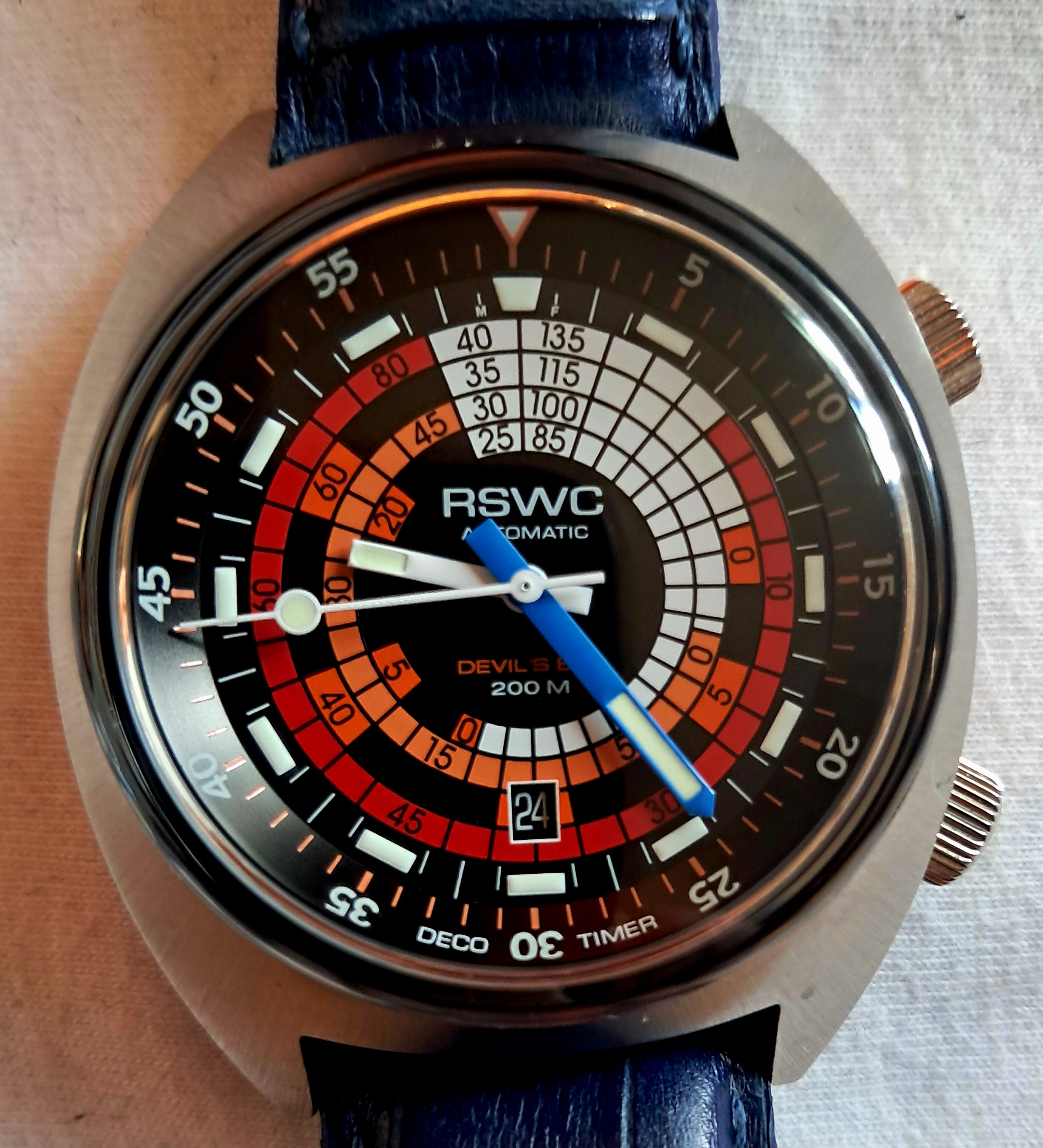

El Deco mio adelanta 4seg o 6 seg depende del dia (( ya me habéis dicho que es mejor que adelanten porque así con el tiempo ya tendrán tiempo de ir perdiendo con desgaste segundos))

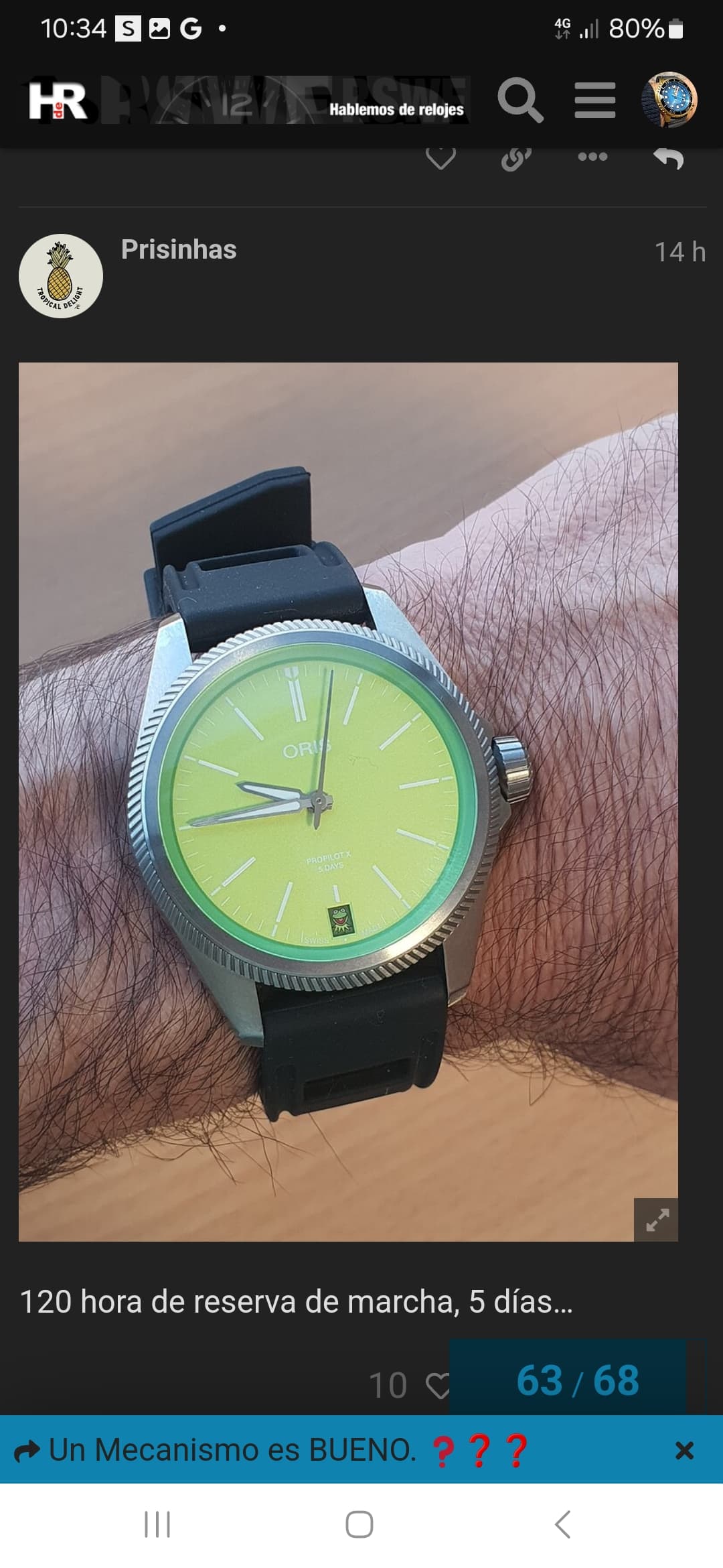

Entonces un oris que se vende hoy en el foro el compañero dice que tiene 120 horas de reserva de marcha.
Entonces cuantas alternas tiene ese bicho. :question::question:
Ahora no encuentro el enlace.
No no perdon, era en los verdes el hilo.
Y lo enseña @Prisinhas

Tengo una duda, estoy viendo que el movimiento PT 5000 va en relojes con 2 pulsadores uno arriba a la derecha otra abajo derecha… El Deco-Timer…
Pero también va con una corona en el centro derecho en otros modelos…
Cómo se adecua un mecanismo para que las coronas estén en distintos lados de la caja del reloj , siendo el mismo modelo y la misma corona de manipulaciin… :question::question:
A ver qué me decís no sé si me he explicado bien…
