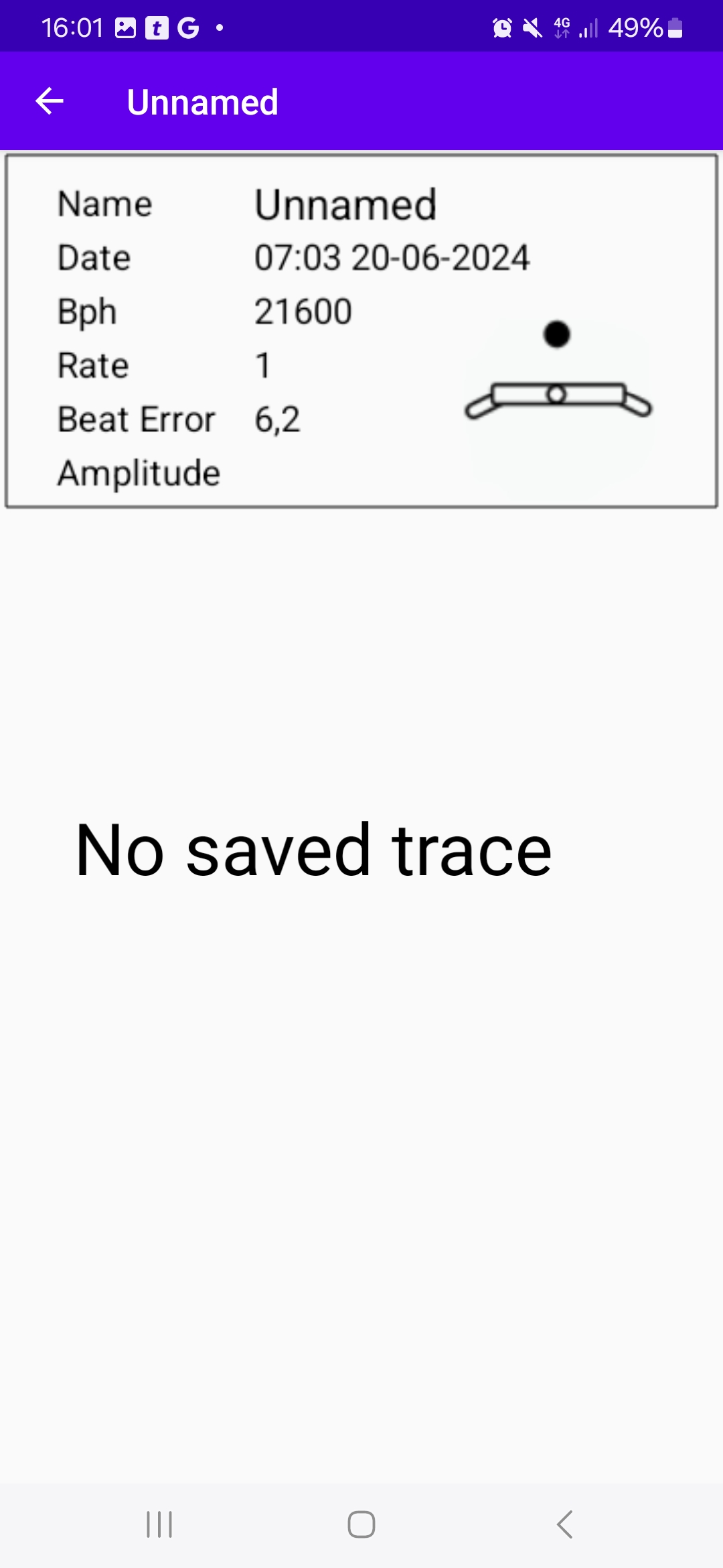

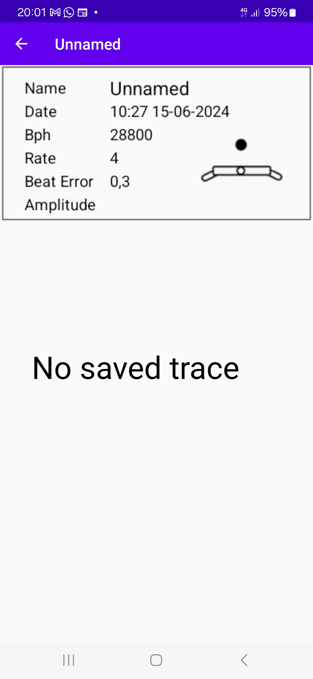

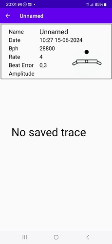

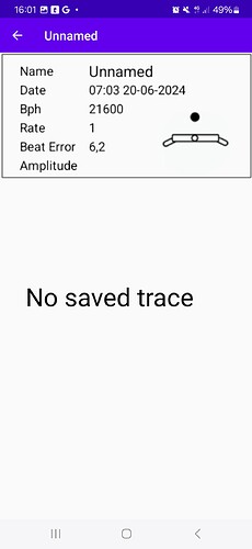

Enntonces… ahora que empiezo a intentar entender los calibres y los mecanismos de un reloj automático… va y veo que tengo el Deco un movimiento p t 5000 que va muy bien…
Unos 3 o 4 segundos por arriba , que ya me han dicho que es mejor que vaya por arriba y con un beat error de 0,3. y resulta que han llegado los Umes y le estoy haciendo seguimiento al tipo 2 …
Este movimiento va clavado entre 0 y 1 segundo al dia. Y un beat error muy alto… síi ncluso hay días que me dan 9
A ver si me aclaráis cuáles son los motivos de la precisión sobre la diferencia de alternatncias ya que el de pt 5000 va a 28800
Y el nh 54 gmt a 21600…
En que influye :question::question:. en el reloj.

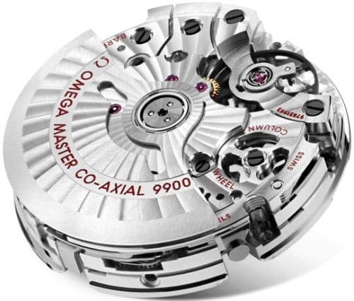

Por eso calibres de alta gama aparentemente son iguales pero en realidad encierran mucha tecnología en el interior. Algunos llevan doble barrilete y como el caso del Omega 9900 con muelle de silicio y 54 gemas cuando un NH35 lleva 24 por ejemplo.
9900-e5-1
