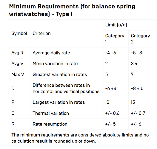

Los parámetros COSC para relojes mecánicos son éstos. (fuente: Mechanical movements | COSC, donde se pueden ver el resto de condiciones de las pruebas)
No hay ningunos otros que sean parámetros COSC. -4 +6 no son parámetros COSC, son -4 +6, en el cronocomparador, sin especificar más condiciones.
