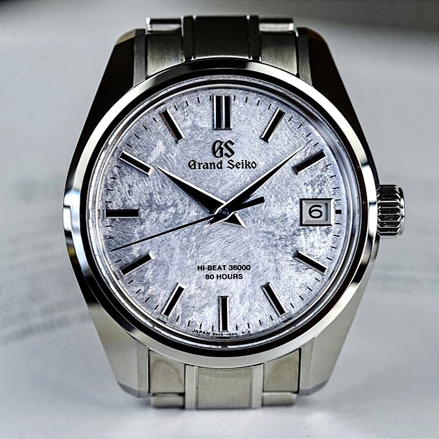

En los inicios de la relojería se empezaron a usar 18.000 A/H (alternancias/hora) después se progresó a los 21.600 A/H y a los 28.800 A/H, y finalmente 36.000 A/H ya en calibres de altas prestaciones. Estas son las alternancias habituales hoy en día.
Por principio básico, para dos movimientos idénticos, cuantas más alternancias, más estabilidad y precisión tiene el mecanismo, pero menos reserva de marcha (al dar más vueltas se agota más rápido la cuerda).

Otros calibres que meten miedo son los King Seiko y Gran Seiko de los 60s. Es triste decirlo, pero relojes con medio siglo a cuestas, en buen estado, se mean en los actuales, tanto suizos como japoneses. Incluidos los actuales KS.

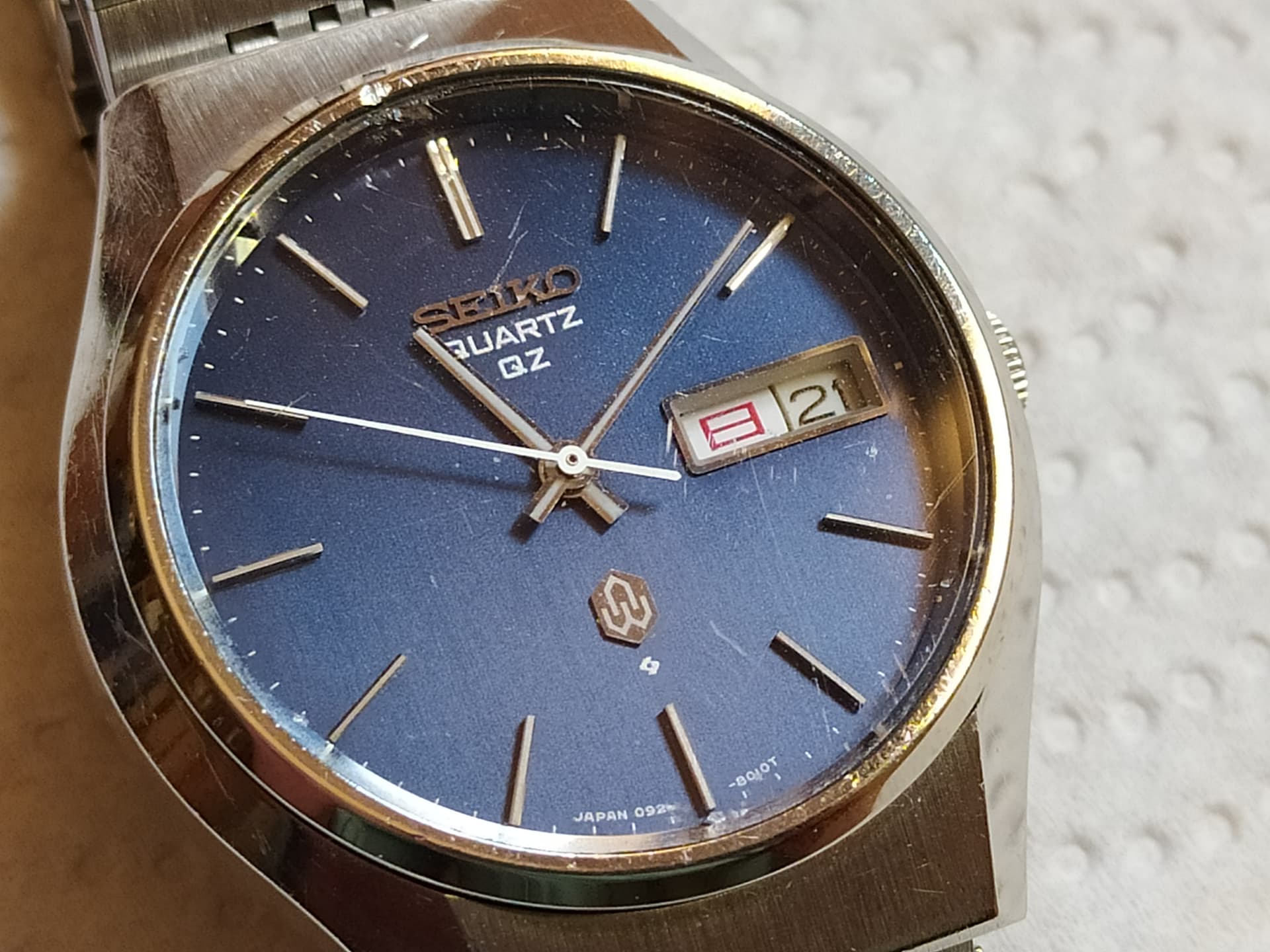

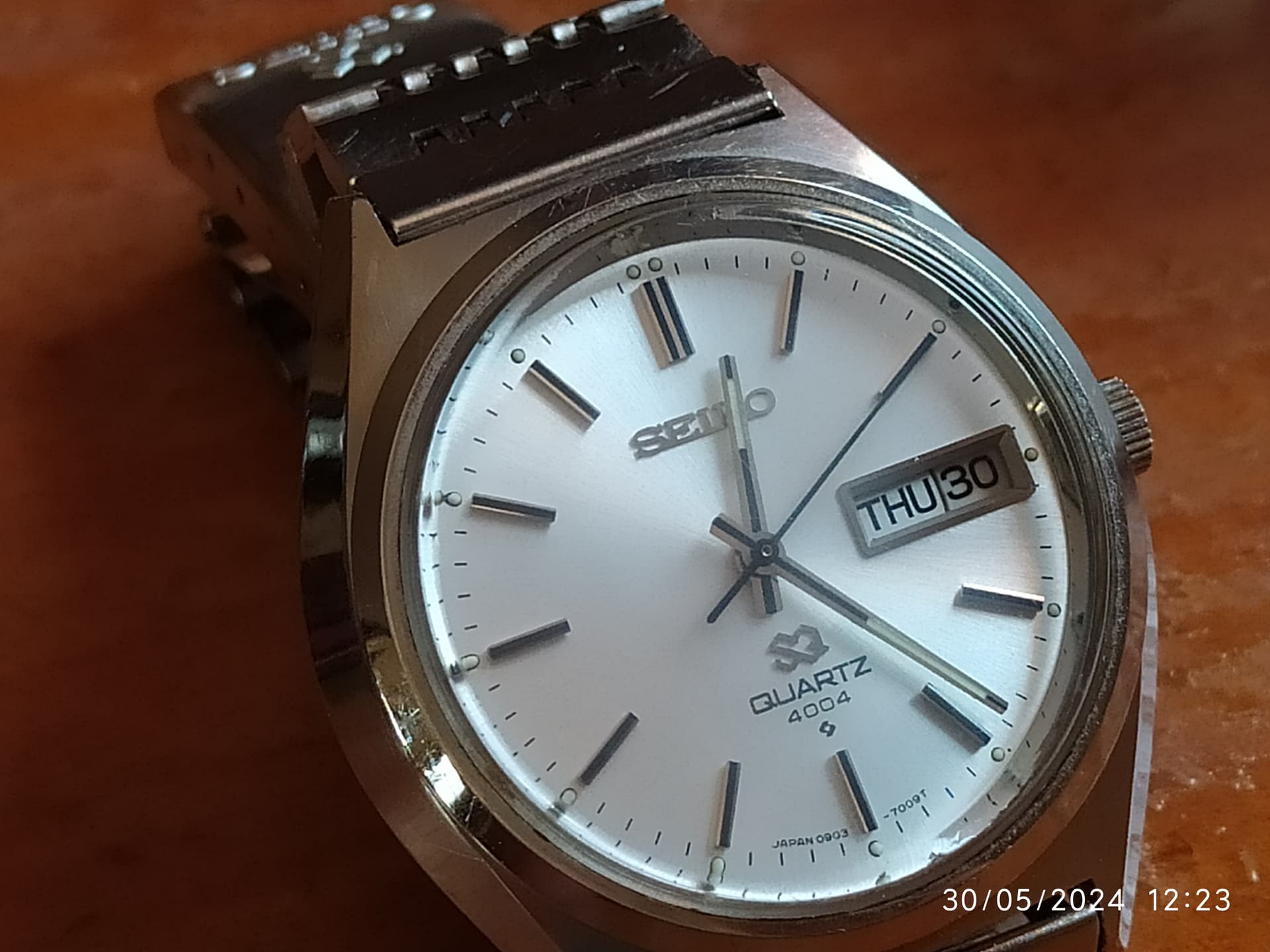

Los cuarzos de Seiko no bajan en alternancias y calidad en comparacion a los GS / KS y estos que subo son de la linea basica entre 1975 - 1980
Bueno, el cuarzo es otro mundo por supuesto, no comparable con los mecánicos.
¿Alternancias? :face_with_raised_eyebrow: La frecuencia de un reloj de cuarzo es miles de veces la de un mecánico, por eso es tan preciso.
