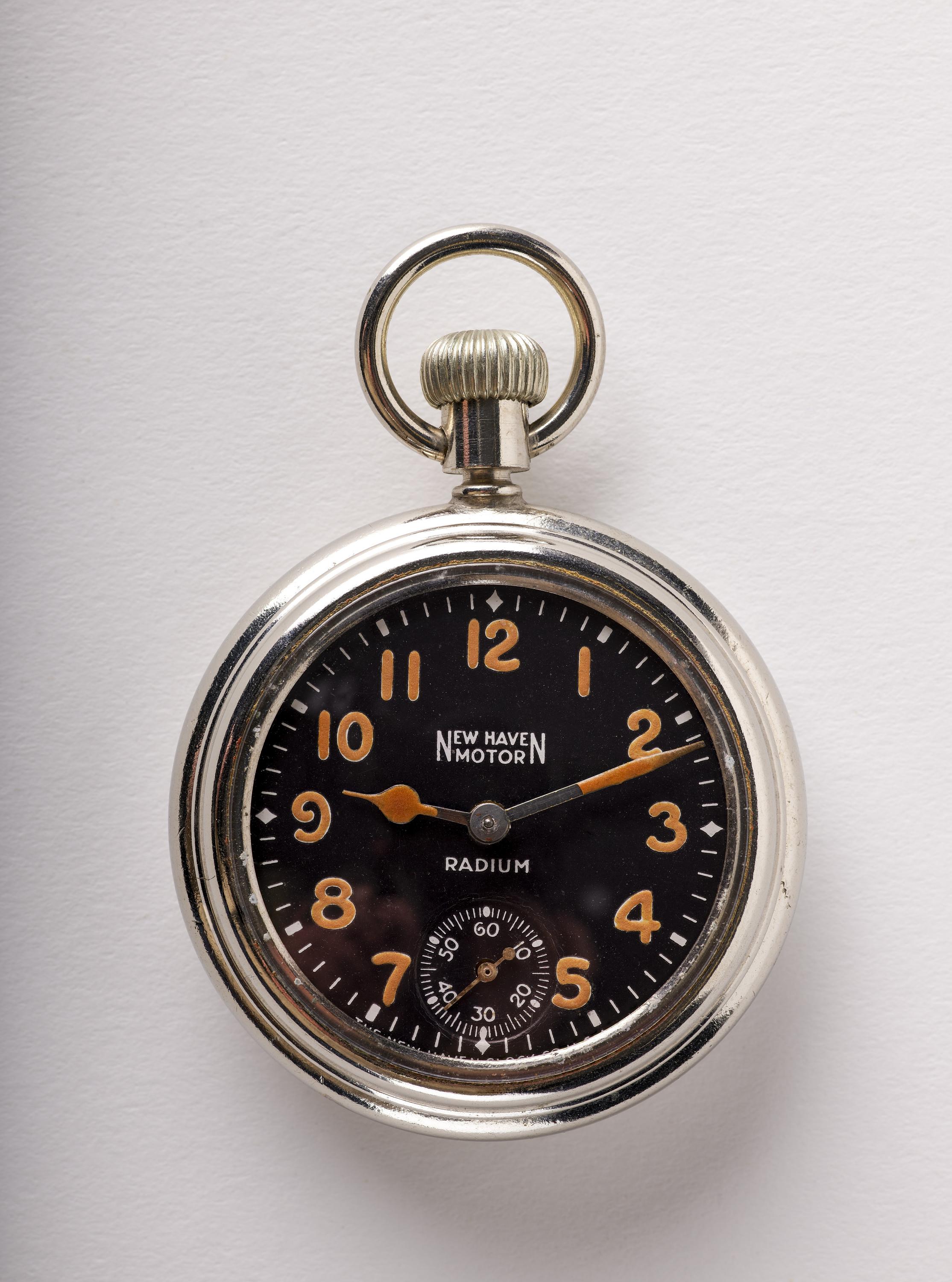

Durante los años siguientes empezaron a aparecer empresas dedicadas a fabricar pinturas luminosas con radio. Y aquí aparece otro nombre importante: Sabin von Sochocky.
En 1913 el señor Sabin desarrolló su propia pintura luminosa con radio y al año siguiente fundó con George S. Willis la empresa que acabaría convirtiéndose en U.S. Radium. Y por si a esta historia le faltaba algo de mala leche… años después el propio von Sochocky acabaría muriendo en 1928 por envenenamiento por radio. :flushed_face: Que raro…

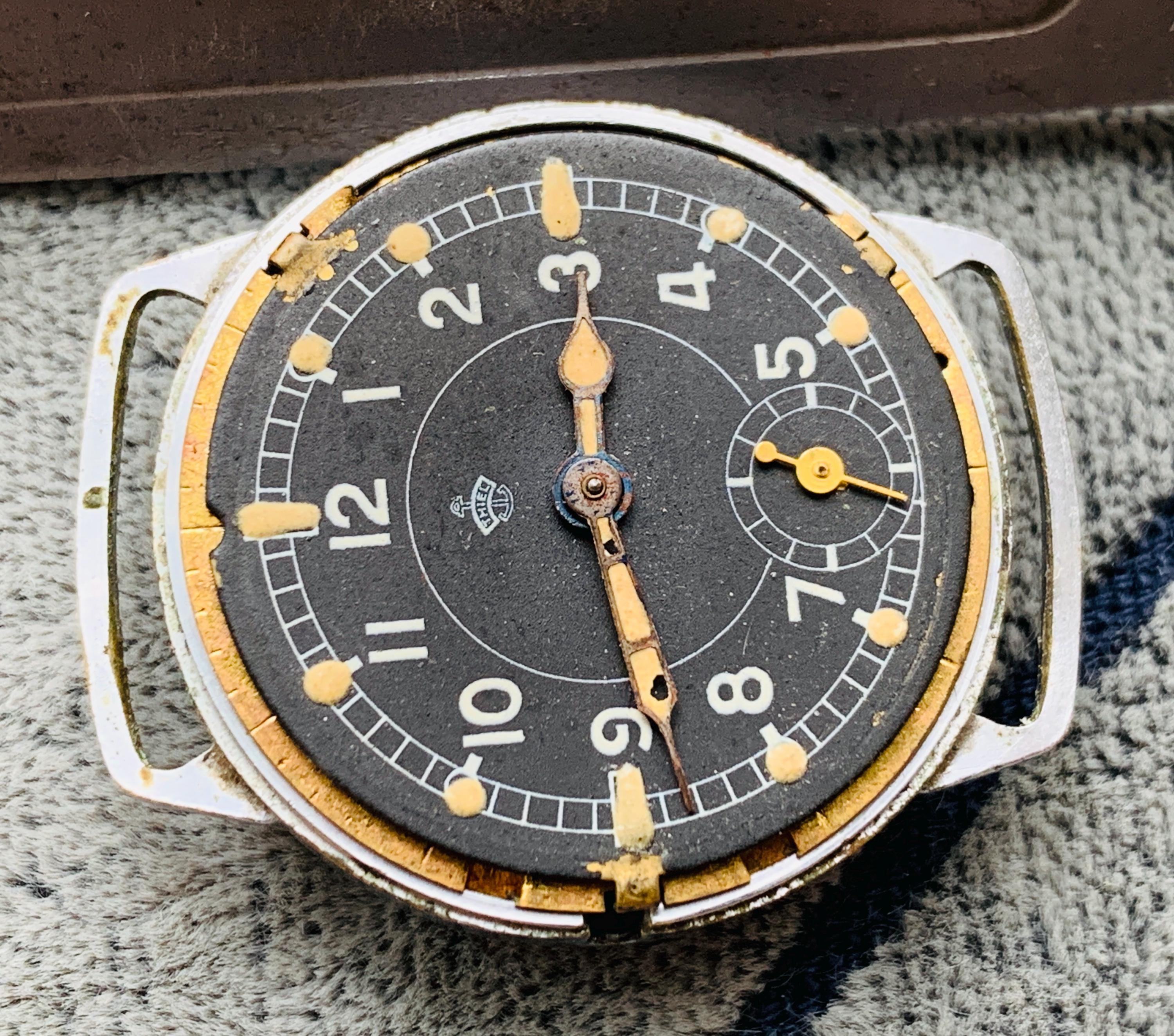

Porque el radio no solo acabó en los relojes de las Radium Girls. También iba a terminar unido para siempre al nombre de una de las marcas más conocidas de la relojería italiana… Panerai.

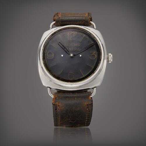

Aquí conviene aclarar una cosa porque es fácil encontrar por internet que Panerai inventó el lume o incluso el primer material luminoso para relojes y por lo que he podido leer no fue así. Cuando Panerai llegó, Hammer llevaba más de una década “jugando” con radio.

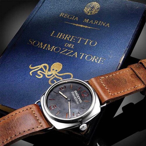

Lo que hizo Panerai fue desarrollar su propia solución para la Marina Real italiana. En 1916 registró la patente de una sustancia a base de radio destinada a hacer visibles en la oscuridad esferas de instrumentos y miras navales. La llamó… RADIOMIR.
Sí… Antes de ser el nombre de un reloj… Radiomir era el nombre de un producto radiactivo. :sweat_smile: Los primeros prototipos de los relojes Radiomir para la Marina italiana llegarían bastante después, en 1935.
Y necesitaban ser muy, muy visibles… De hecho Panerai cuenta una historia que me parece maravillosa.
Las esferas tipo sandwich podían contener tal cantidad de sustancia luminosa que los comandos submarinos tenían que cubrirlas con barro o algas durante algunas operaciones nocturnas para que no los descubriesen. :joy:

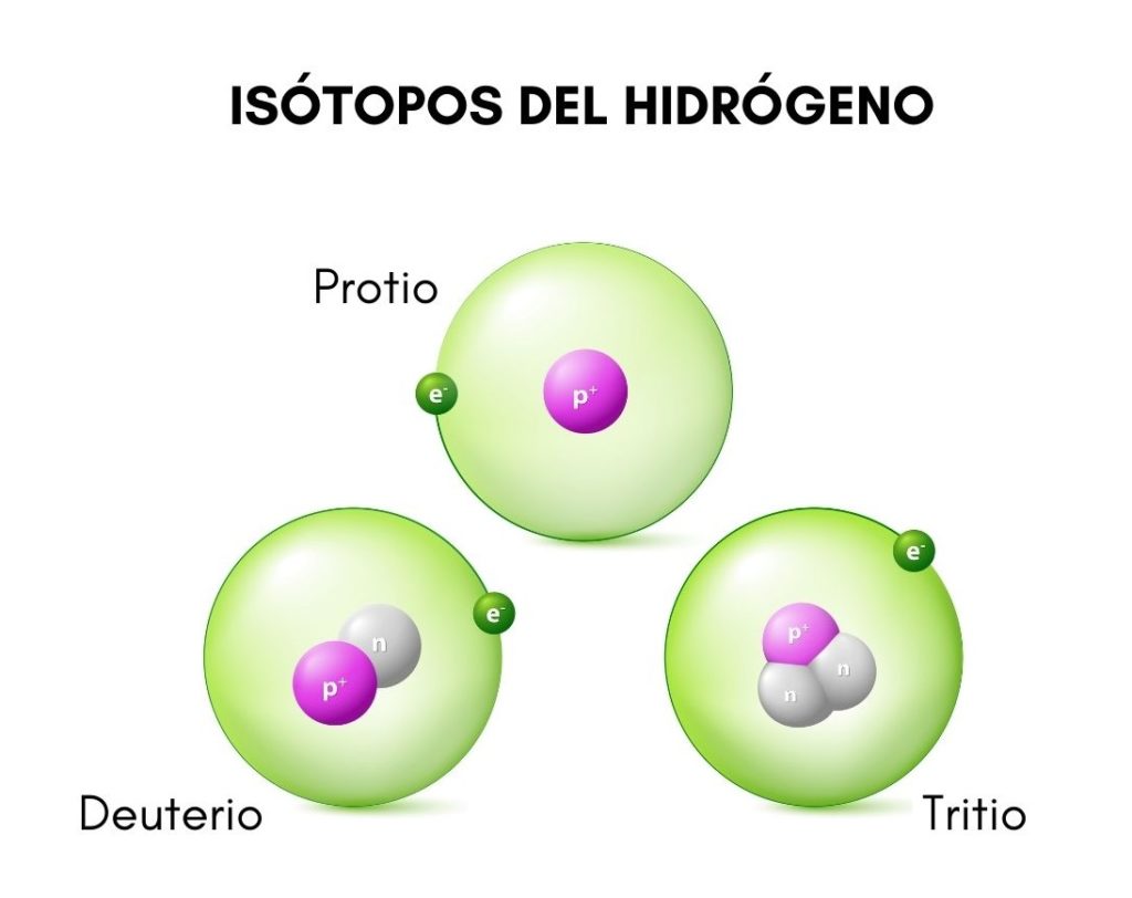

Así que la industria empezó a buscar sustitutos. Y uno de ellos fue el tritio. Por lo que he leído el tritio es un isótopo radiactivo del hidrógeno pero emite radiación beta muy débil y tiene una semivida de unos 12,3 años. Como un perro mediano, vaya.
Esto de la semivida también lleva a confusión… No significa que al cumplir doce años y tres meses el lume diga:
—Hasta aquí hemos llegado…
Y se apague. :joy:
Significa, simplificando mucho, que después de 12,3 años queda aproximadamente la mitad del tritio original sin desintegrarse. Y después de otros 12,3 años, la mitad de esa mitad. Y después.. podríamos seguir hasta el infinito y más allá. Así que un reloj antiguo con tritio va perdiendo progresivamente capacidad de emitir luz.

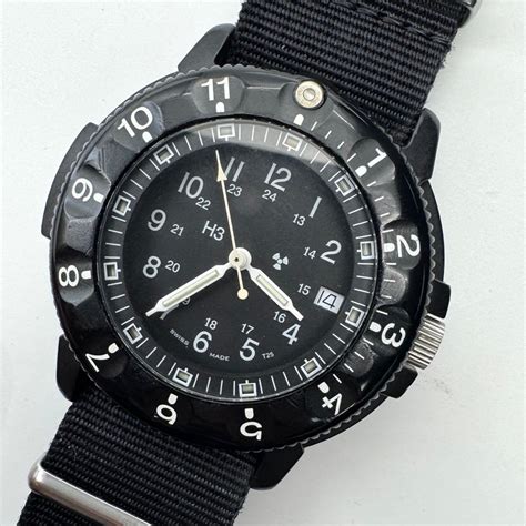

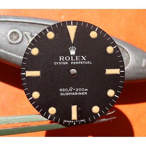

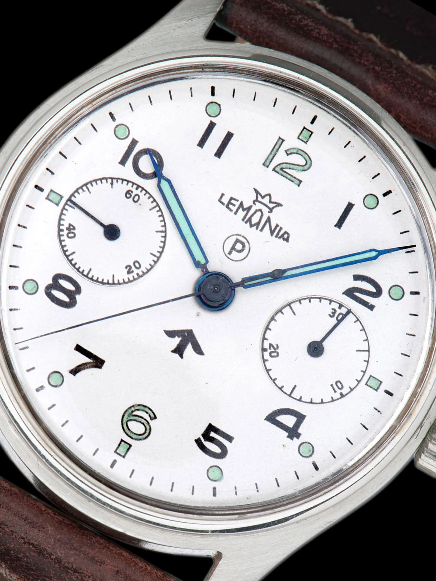

Y seguramente más de uno habrá visto unas misteriosas letras T en esferas vintage. Pues vienen precisamente de ahí. Tritio. No era decoración. Avisaban del material luminoso utilizado. De ahí salen inscripciones como T SWISS MADE T o SWISS T<25.

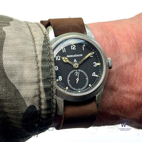

Y aquí vuelven a aparecer nuestros primos de Panerai. En 1949 los italianos registraron el nombre Luminor para sus sustancias luminiscentes y, durante los años 60, dejaron de utilizar en sus relojes la antigua pasta de radio Radiomir y pasaron a un nuevo compuesto basado en tritio.
Otra vez. Radiomir no nació siendo un reloj. Luminor tampoco. Los dos eran nombres relacionados con sustancias luminosas.

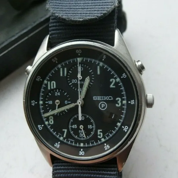

También se utilizó como fuente radiactiva para pinturas luminosas de relojes… Y no estamos hablando de una rareza experimental perdida en un laboratorio. Citizen reconoce oficialmente que utilizó prometio-147 en algunos de sus relojes fabricados antes de 1998. Su periodo de semidesintegración es todavía más corto: unos 2,6 años… Como un hámster, vaya… Se referían a él en las esferas con una P… a veces dentro de un círculo.. o Pm.
Sí… esa inocente P dentro de un círculo significa prometio. Otro material radiactivo que durante un tiempo también acabó pintado en las esferas. :sweat_smile:

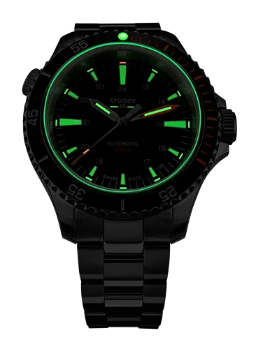

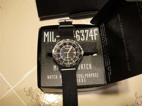

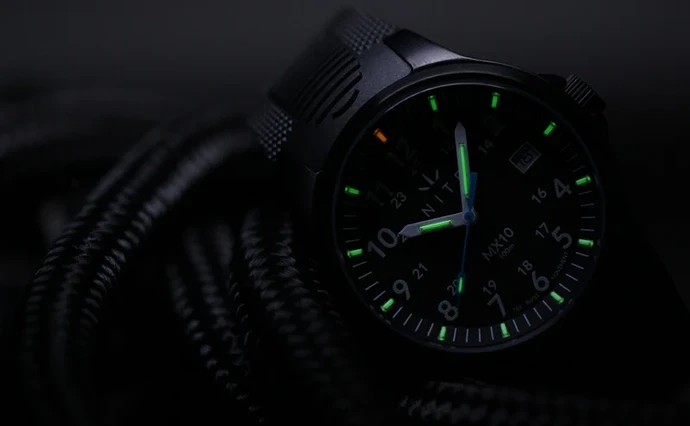

Pero el tritio tuvo una segunda vida bastante diferente. En lugar de mezclarlo directamente con pintura, alguien pensó: ¿Y si encerramos el gas dentro de pequeños tubos de vidrio? Eso es básicamente lo que hacen los sistemas modernos de iluminación con tubos de tritio… En 1969 el físico suizo Oskar Thüler desarrolló en mb-microtec pequeños capilares de vidrio llenos de tritio capaces de producir luz sin ninguna fuente externa de energía y así en 1989 apareció el Traser P6500 Type 6, desarrollado para cumplir especificaciones del ejército estadounidense… Vale. Esto básicamente lo he copiado pegado porque por mucho que lo leo y releo no sé repetirlo.
Lo que sí sé es que Traser lo considera el primer reloj autoluminiscente que utilizó este sistema.
Y aquí está una diferencia que yo creo que a veces se confunde. Un reloj con tubos de tritio NO necesita ponerse debajo de una lámpara. Es decir. No necesita “cargarse”. Está brillando continuamente… Día y noche. Lo metas en un cajón durante una semana o te vayas a una cueva.

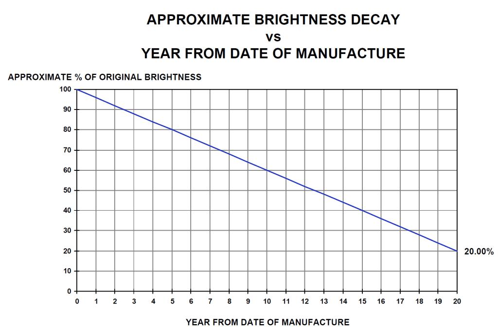

La contrapartida es que el tritio se desintegra… así que con los años su luminosidad va disminuyendo.

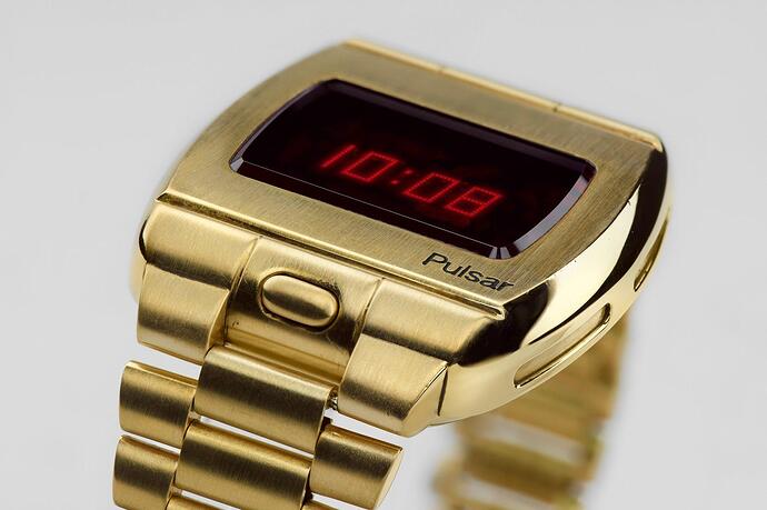

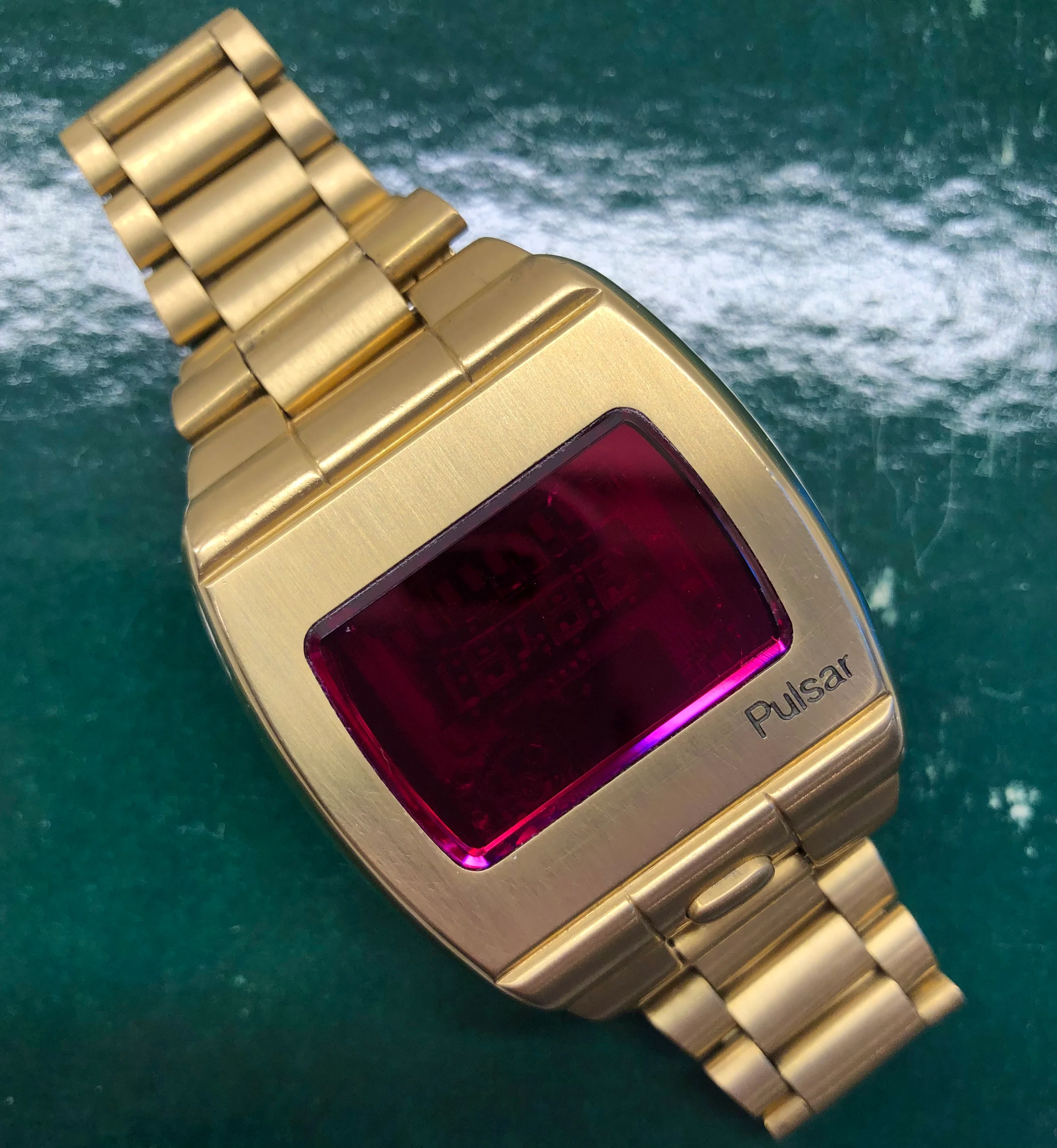

En 1972 apareció el Hamilton Pulsar. Un reloj completamente electrónico que mostraba la hora mediante números LED rojos. La primera versión, en oro de 18 quilates, costaba 2.100 dólares… Aproximadamente lo mismo que un coche pequeño en Estados Unidos en aquella época. :flushed_face:

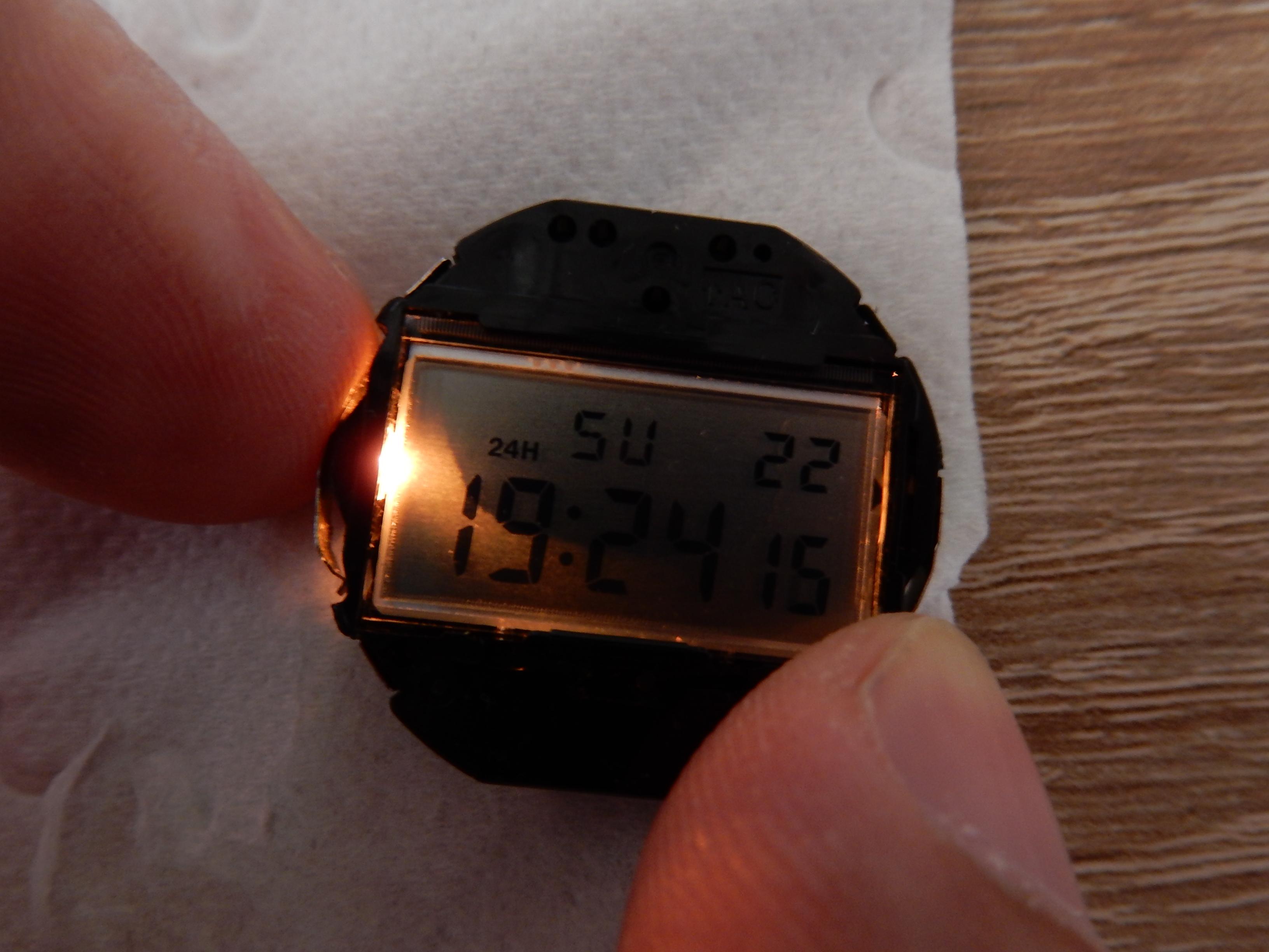

Pero aquellos LED consumían tanta batería que había un pequeño inconveniente. La pantalla estaba normalmente apagada… Para saber qué hora era… tenías que pulsar un botón :joy::joy::joy: Dos mil cien dólares por un reloj que no te decía la hora hasta que se lo pedías. Eso sí… sería preciso de narices.
Después llegaron los LCD, mucho más eficientes. Pero tenían otro pequeño problema. No emitían luz. Así que había que iluminarlos. Primero con pequeñas bombillas laterales… Que recuerdos… … y luego con soluciones bastante más “elegantes”…
A principios de los 90 Timex presentó INDIGLO. La idea era colocar detrás de la esfera una fina película electroluminiscente que actuaba prácticamente como una enorme bombilla plana. Al pulsar el botón, en vez de iluminarse una esquina del reloj… se iluminaba toda la esfera…

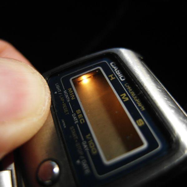

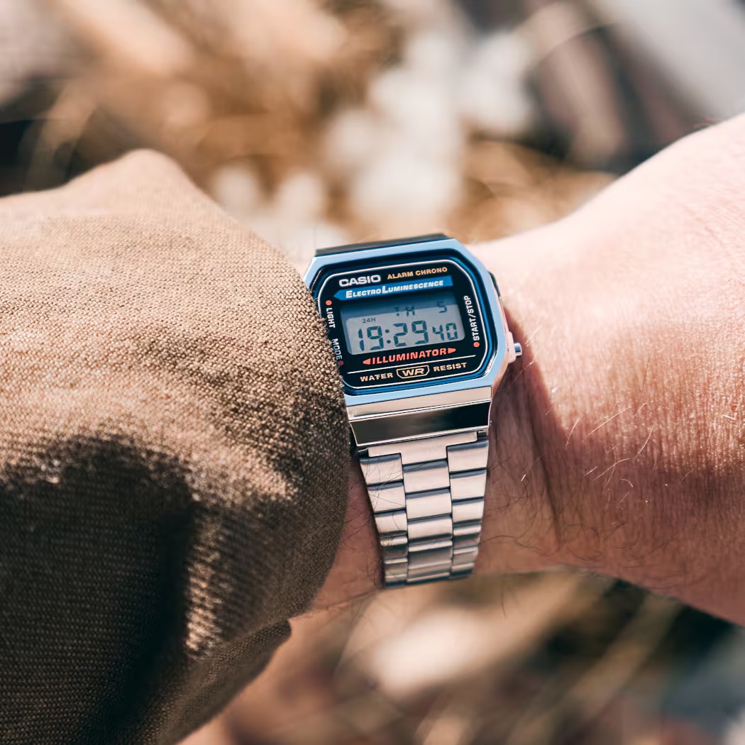

Un paso más hasta que llegó otro viejo conocido: El Casio A168.
El A168 apareció en 1995 con una lámina electroluminiscente detrás de la pantalla que repartía la luz uniformemente… Por eso pone bien grande en la esfera: ILLUMINATOR. No era simplemente una pegatina molona. Era una de las cosas importantes del reloj… Y pensar que cien años antes nos estábamos metiendo pinceles con radio en la boca… Algo habíamos avanzado. :joy:

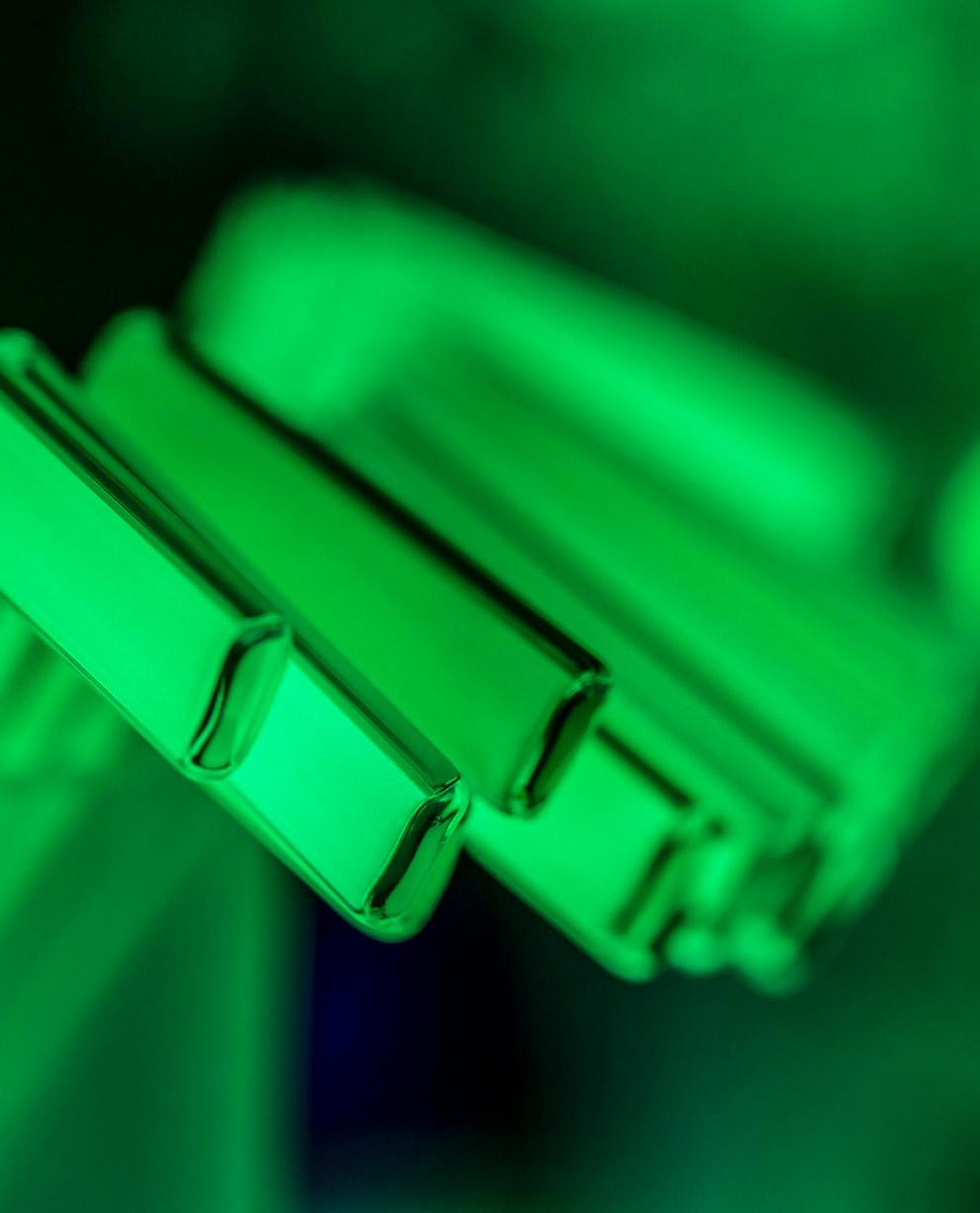

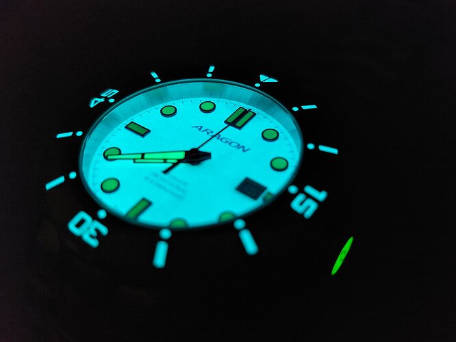

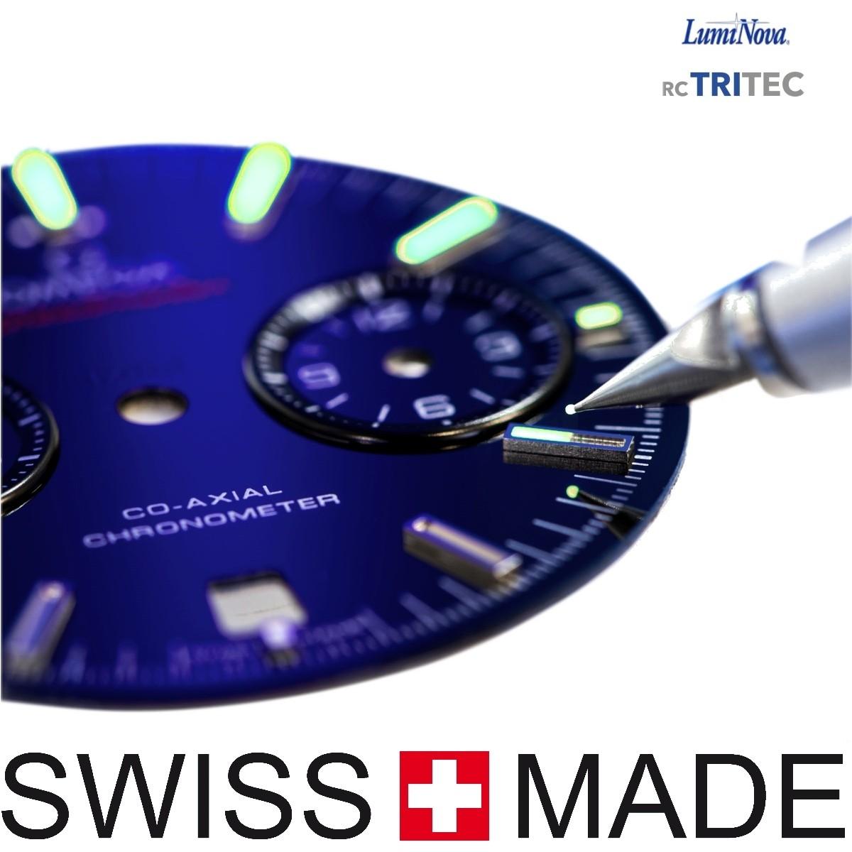

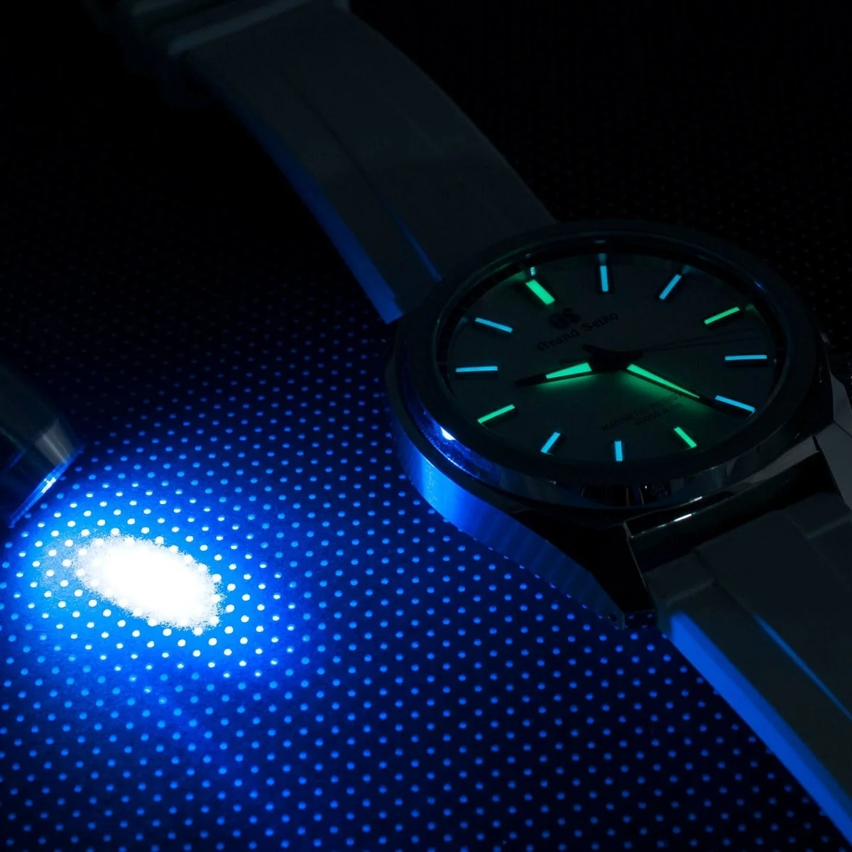

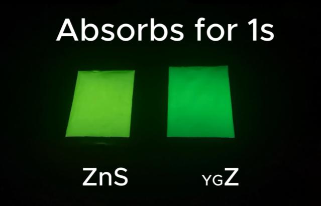

Pero volvamos un momento atrás. En 1993 la empresa japonesa Nemoto desarrolló LumiNova. Era un pigmento capaz de absorber energía procedente de la luz y devolverla poco a poco cuando estaba en la oscuridad. Sin radio. Sin tritio. Sin prometio. Sin matar a nadie. Que ya era bastante avance. :joy:
Según Nemoto, LumiNova conseguía aproximadamente diez veces más brillo y una persistencia unas diez veces mayor que los antiguos pigmentos fosforescentes basados en sulfuro de zinc.
Posteriormente Nemoto se asoció con la suiza RC Tritec para suministrar estos pigmentos a la industria relojera suiza. De ahí acabaría surgiendo lo que conocemos como Swiss Super-LumiNova que tiene un funcionamiento radicalmente diferente al del radio o el tritio.

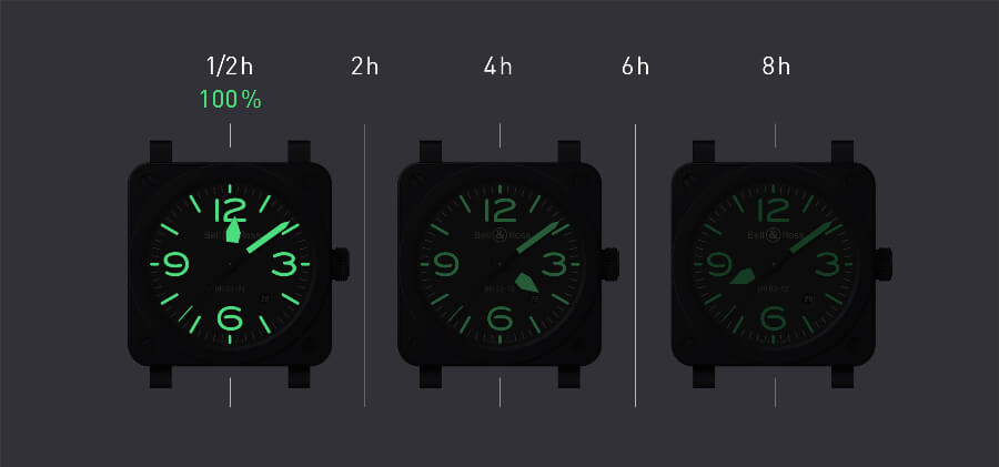

Super-LumiNova no genera su propia energía… La almacena. Le das luz… Guarda parte de esa energía… Apagas la luz… Y empieza a devolverla lentamente. Por eso cuando alguno de nosotros pone el reloj debajo de la linterna del móvil durante treinta segundos y después apaga el baño… No está haciendo ninguna prueba científica. Está haciendo el gilipollas. Pero el reloj brilla muchísimo. :joy::joy::joy:

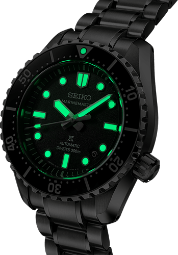

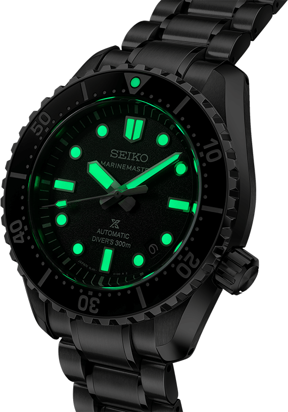

Por ejemplo Seiko utiliza LumiBrite. Según la propia Seiko, después de exponerse suficientemente a la luz puede seguir emitiendo luz durante varias horas, aunque evidentemente cada vez con menos intensidad.

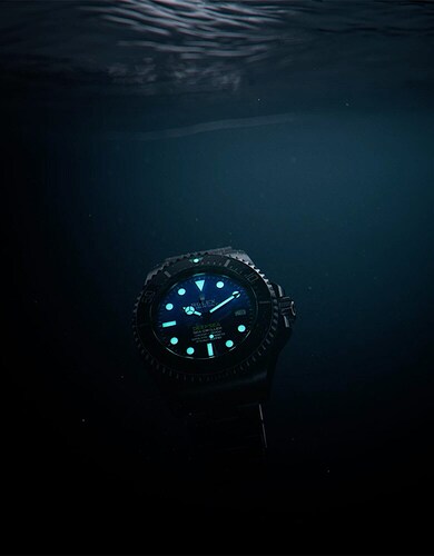

Rolex presentó Chromalight en 2008. De día es blanco… Y en la oscuridad emite ese tono azul tan característico… o eso dicen… Rolex volvió a modificarlo en 2021 para conseguir que mantuviera la intensidad durante más tiempo.

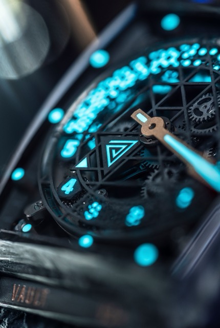

Y a partir de aquí empieza ya la competición moderna. Más brillo. Más duración. Otros colores. Índices construidos directamente en material luminiscente. Esferas enteras. Bisel. Caja. Correa. Si pueden conseguir que brille la hebilla, probablemente alguien lo hará. :joy:
El RC Tritec tiene actualmente Swiss Super-LumiNova X2… que dependiendo del color puede ofrecer hasta un 87 % más rendimiento que X1 después de una hora en la oscuridad.

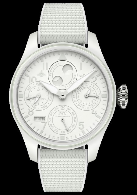

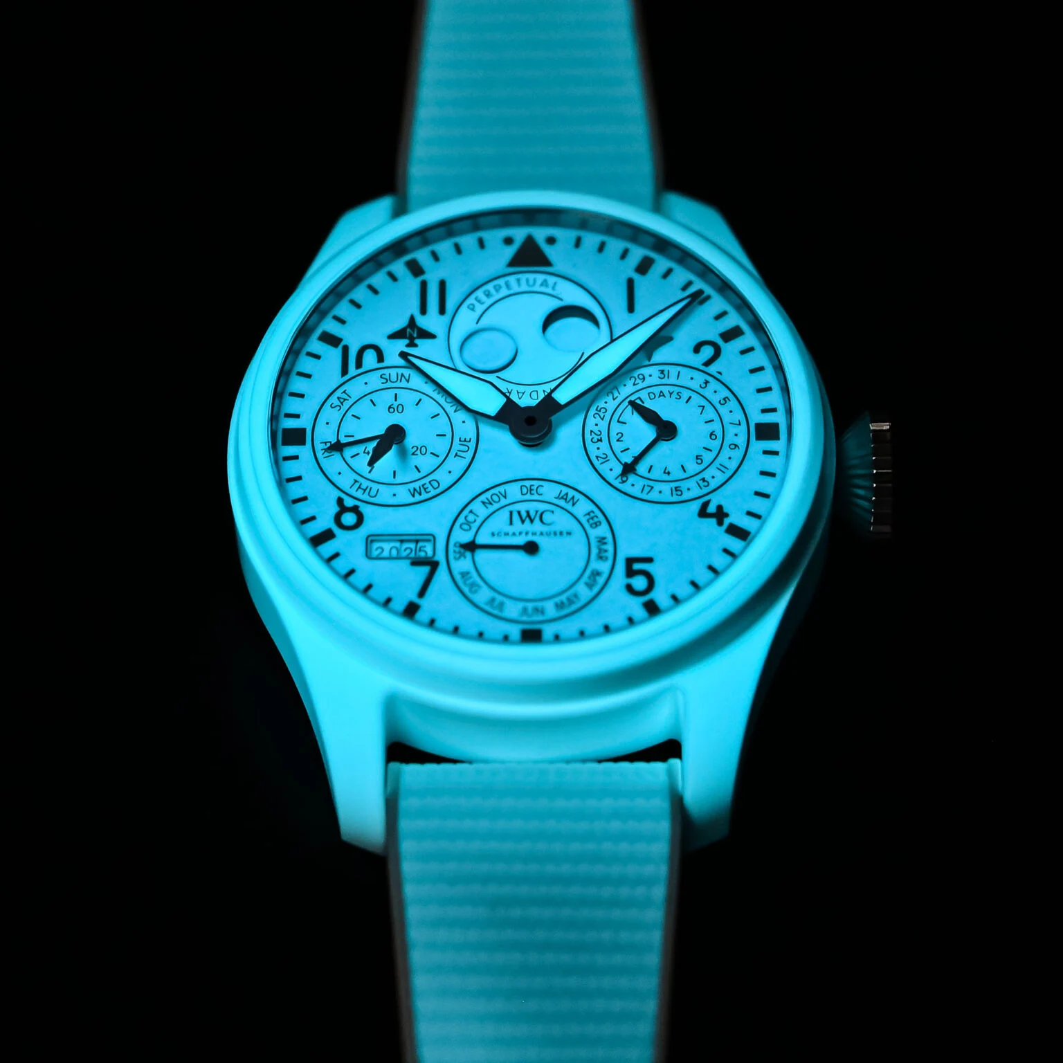

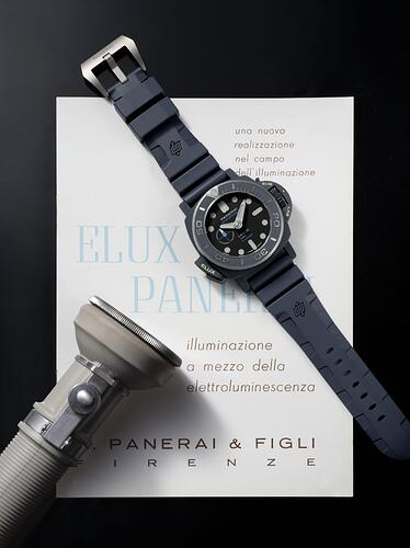

En abril de 2026, ayer como quien dice, IWC presentó su Big Pilot’s Watch Perpetual Calendar Ceralume. No tiene simplemente índices luminosos… La caja es luminosa… La esfera es luminosa… Y hasta la correa es luminosa. IWC mezcla pigmentos de Super-LumiNova con materiales cerámicos y asegura que el conjunto puede emitir ese tono azulado durante más de 24 horas. Eso sí… Limitado a 250 unidades. Baratito… Seguro…
Pero si pensáis que ya hemos terminado estáis muy equivocados… Porque nos falta Panerai. ¿Otra vez Panerai? :joy: Sí, otra vez Panerai.

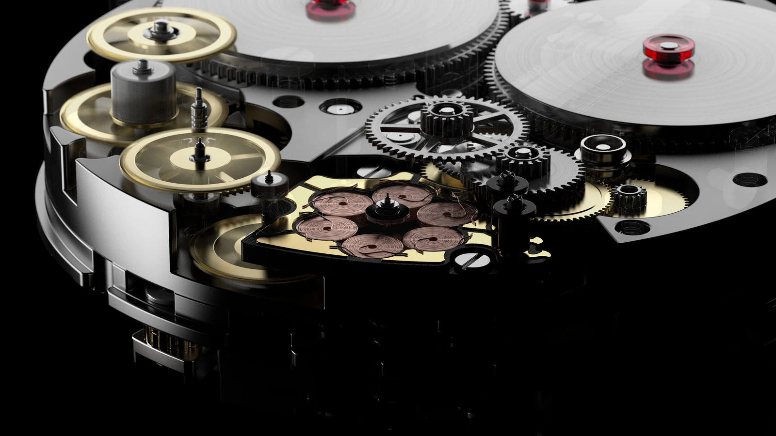

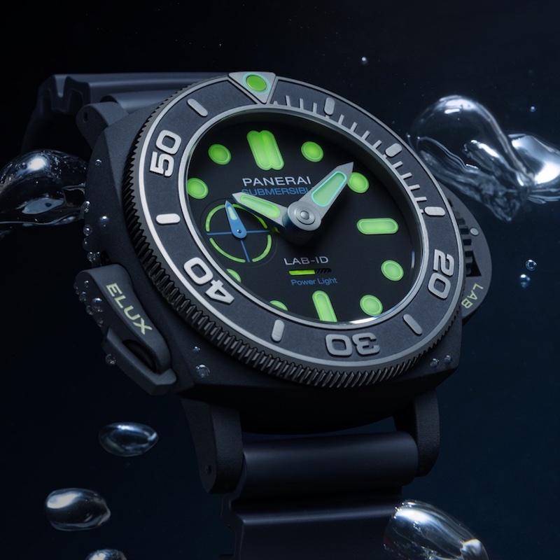

Panerai tiene actualmente una auténtica barbaridad llamada Submersible Elux LAB-ID. Es un reloj mecánico que tiene seis barriletes. Dos sirven para alimentar el movimiento durante tres días. ¿Y los otros cuatro? Para encender las luces. Dicen que en Vigo lo van a usar este año en Navidad. :joy::joy::joy:
Cuando pulsas un botón, esos cuatro barriletes entregan su energía a un diminuto generador mecánico que produce electricidad y esa electricidad alimenta hasta 160 micro-LEDs situados en la esfera, las agujas y el bisel. Ofrece un total de unos 30 minutos de iluminación. Es decir… Hemos metido una pequeña central eléctrica dentro de un reloj mecánico… Para no tener que encender la luz de la mesilla :joy::joy::joy::joy:

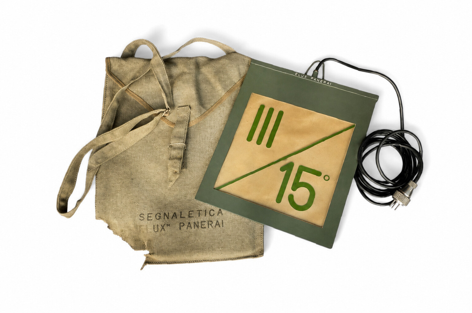

Y todavía hay una última gracia. El nombre Elux tampoco es nuevo. Panerai ya había patentado en 1966 una tecnología denominada Elux para paneles electroluminiscentes destinados a instrumentos navales.

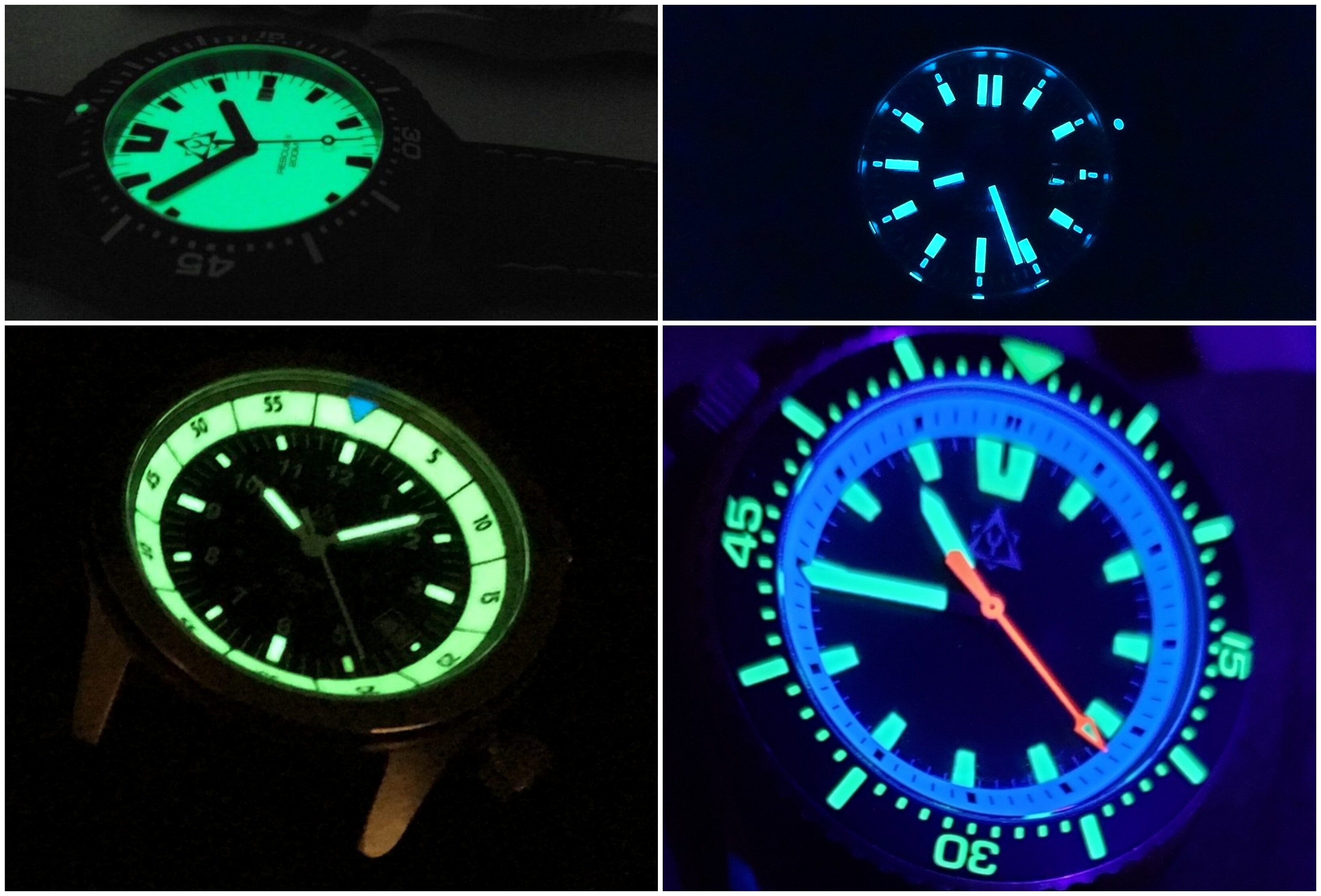

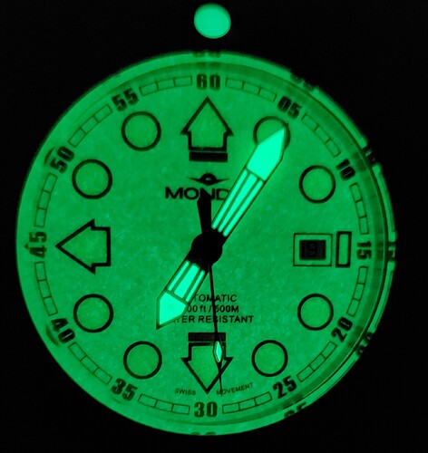

Temazo, sí señor. Ahora alguna fotillo:
Empecemos con una bestia del foro:
¿Que tal un culete precioso? Plongeur
Linternas de Angelo
Y unos full lume, tenemos un hilo en el foro al respecto que es una delicia:

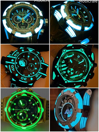

Y por último unas linternas de Invicta sacadas de la red:
Joder… pues me acabas de descubrir otra cosa. :joy::joy::joy: Lo del lume en el culo del reloj no lo había visto… y mira que después de preparar este hilo pensaba que ya había visto prácticamente todas las formas posibles de convertir un reloj en una linterna. :sweat_smile: ¿Cuál es ese hilo de los full lume que dices? Pásamelo porque ahora ya me has picado y quiero verlo entero. :flushed_face: Muchas gracias por las fotos… estas son las cosas que hacen que después el hilo sea bastante mejor que cuando uno lo abre. :grinning_face_with_smiling_eyes:
