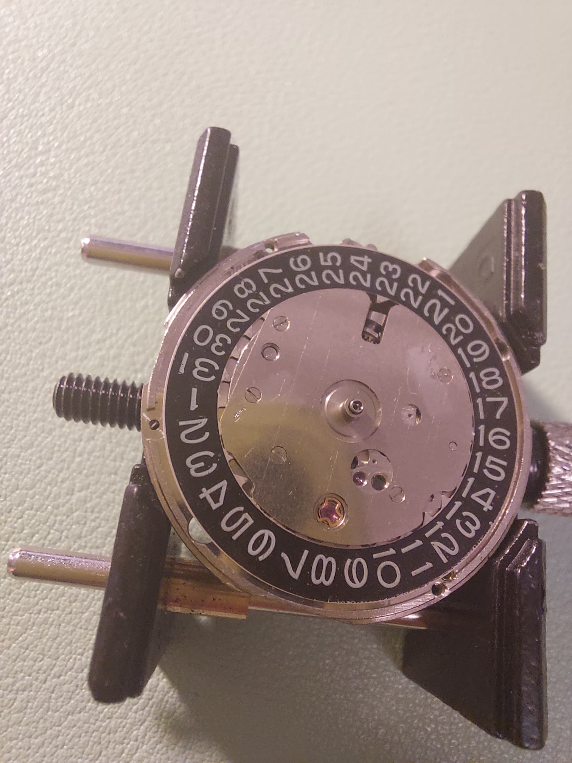

Estoy embarcado en una misión de vital importancia, nada menos que destripar y entripar (si este término existe) un seiko 7005A.
Por suerte hay muchos vídeos que lo explican para idiotas, pero no hay vídeo que cubra mi sorprendente nivel de estulticia.
La prueba es que estoy atascado en el minuto 2 del tutorial de YouTube, porque no tengo huevos a sacar los tornillos de la pletina bajo el dial. Vamos, que es que ni los giro.
Esos tornillitos son los que me tienen insomne.
Mi madura experiencia de relojero premium me dice que el set de destornilladores de amazon, de 11 euros la docena (literalmente) son una bazofia, porque lo que veo es como si no estuviera afilado y sinplemente no agarrara (término absolutamente técnico) la rayita (de nuevo perdonad el tecnicismo) de la cabeza del tornillo.
He pensado en gastarme 15 pavos en un bergeon de 0.5 o 0.6.
Pero, y si se confirma que soy idiota y me encuentro con que este destornillador tope gama hace lo mismo, y el problema no es la flecha, sino el indio?
Alguna experiencia con destornilladores? De verdad la diferencia entre uno chino baratero (sorry Tom, te aprecio, pero es que son chinos) y uno de estos bergeon (o similar) se aprecia?
Hasta el punto de habilitar (o no) a un torpe a sacar 4 tornillitos minúsculos?
