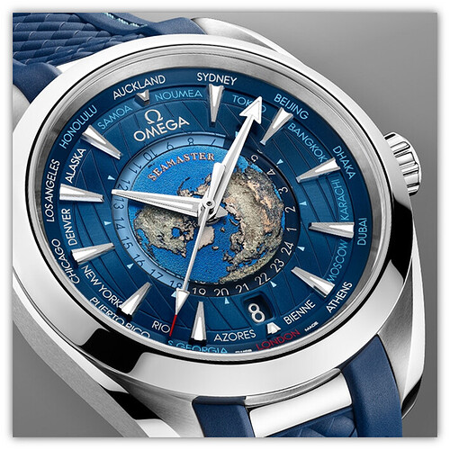

OMEGA Seamaster AQUATERRA 150. WORLDTIMER
Es un reloj con un diseño simplemente genial y muy funcional con calibre 8938. Lo podríamos denominar como un reloj horas mundiales inverso.
El Aquaterra, tiene las ciudades grabadas en el bisel interior. En la esfera un disco con escala de 24h. en dos colores, en este caso azul oscuro para la noche y azul cielo para el día (los hay en verde y en antracita). La escala va contando ascendente de derecha a izquierda, contrario a las agujas de reloj y contrario a como estamos acostumbrados a ver en las escalas normales.
En el centro de la esfera azul, enmarcada por un bisel de acero pulido, una imagen de la Tierra abovedada para asemejar la curvatura terrestre, vista desde encima del Polo Norte, mediante la ablación por láser de los continentes. Aguja Dauphine para horas y Arrow para minutos.
Bienne (Suiza), ciudad sede de OMEGA, figura entre los numerosos destinos mundiales que rodean la esfera en su aro exterior. Londres aparece en rojo, para resaltar la hora cero de Greenwich, hoy más conocida como Tiempo Universal Coordinado (UTC) y está alineado a las 6. A las 12 aparece Auckland, de Nueva Zelanda, no sé porque, tal vez por ser las antípodas.
Arriba Fotografía 1.4. Entre otras complicaciones, vemos en esta fotografía que está programado para que las agujas indiquen la hora de Salamanca (España UTC+1); son las 22:08h. lo sabemos porque Bienne está en la parte del azul oscuro de la escala24h. y es el horario coincidente con el nuestro.
El disco giratorio de la escala gira en sentido de las agujas del reloj, así en todo momento nos indica la hora en todas las ciudades de la esfera y sus equivalentes. Vemos que son las 04:08h. en Bangkok, las 21:08h. en Londres o las 17:00h. en Puerto Rico. Al contrario que pasaba con el Rex Caeli, en este modelo al ser automático el movimiento de la escala 24h, en todo momento tendremos sintonizadas todas las horas de los 24 husos y de todas las ciudades.
En aquellas ciudades que el huso horario es partido, en diferencia de medias horas, tomar la ciudad más próxima y sumarle o restarle a la función UTC, 30’.

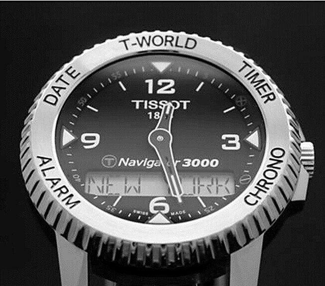

TISSOT NAVIGATOR HORAS MUNDI
PRESENTACIÓN COMPLETA

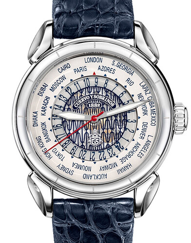

CUERVO Y SOBRINOS, TORPEDO PIRATA
Modelo en 45 mm. Con caja de titanio. 50 ATM. Movimiento automático. Reserva de marcha 42 h. Funciones, horas, minutos, segundos, fecha, doble huso horario y horas mundi
