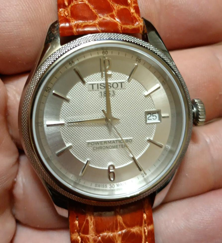

Por si ésto fuera poco, además estaría certificado oficialmente como cronómetro, algo también poco habitual en relojes de tres cifras. Desafortunadamente, el reloj me venía sin el diploma :sad:, aunque está marcado como tal en rotor, esfera y una etiquetita en la correa.
El reloj del que hago una presentación apresurada es un Tissot “Ballade”, el cual es un reloj de vestir de 41mm de diámetro, y 10 de espesor. La caja es en brillo, con carrura cepillada, corona firmada y un espectacular bisel en “clavos de París”. Igualmente vemos un guilloché tipo “clous de Paris” en el centro de la esfera, además de índices aplicados, numerales “12” y “6”, y otro detallito, una ventanita enmarcada para el fechador.
La tapa trasera es pulida a espejo, con indicaciones bien grabadas (y no a láser); y si, para los susceptibles, de tipo a presión como el Heian, dándonos una estanqueidad de 50m. A traves de su fondo visto se nos muestra el calibre Powermatic c07.811. El calibre normal de los Tissot o Hamilton sería un “1”; sin embargo, y por lo que tengo leído, los calibres “6”, usado por Rado, y éste “8”, que sería la última evolución, no tienen el escape plástic… “sintético” de los “1”, sino uno regular clásico. También tiene 2 rubíes adicionales sobre el Powermatic “1” básico. Mantiene, eso sí, unas 80 horas de reserva de marcha, una larga reserva de marcha que tampoco es que sea demasiado habitual en relojería, y que doblaría las 38-42h habituales de los 2824/SW200, y a los 60-65-70 de muchos calibres manufactura de alta gama (Omega 8500, GS, Eterna 39…). En el rotor leemos una referencia a las dos excelencias del calibre, el silicio y el COSC.
La correa original es de 20mm, lo que igual hace que el reloj se vea algo más pequeño, y como he dicho, era de vacuno, pero con estampado de cocodrilo. Tiene un bonito deployante, eso sí. Sin ser mala, tengo una particular manía a los estampados de cocodrilo, y creo que el reloj merece una correa de cocodrilo auténtico, así que le calzo una Diloy que tenía por casa.
